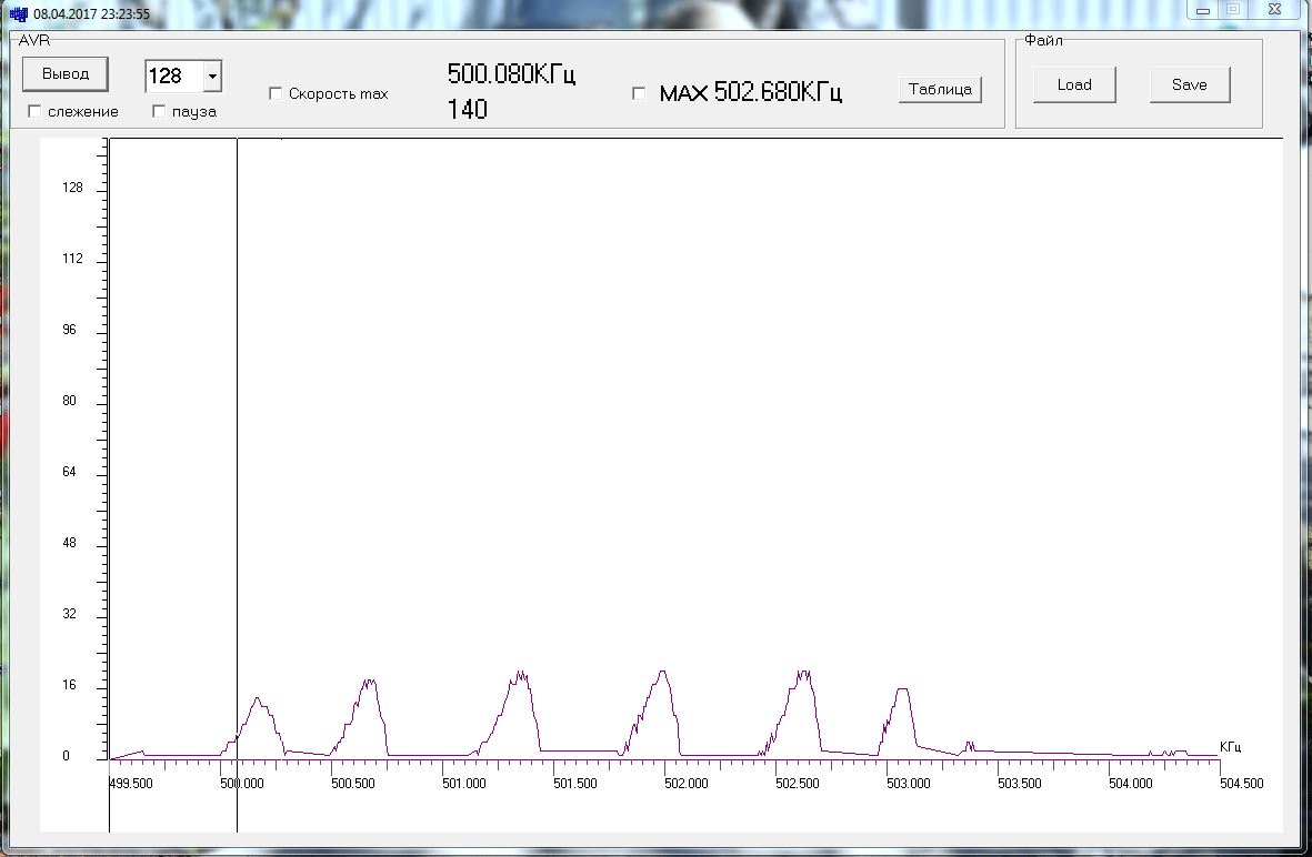

Почему все ЭМФ у меня имеют ачх следующего вида? Изменение согласования, подстройка катушек ЭМФ изменения вида ачх не меняют...
Как вариант:
Судя по рисунку максимальные значения АЦП 16-20. Это соответствует уровню сигнала на входе АЦП на шкале 1.1В. 1.1 / 1024 * 20 = 21мВ
Скорее всего нужен входной или выходной усилитель сигнала ГКЧ.
Возможно у Вас в детекторе стоят не германиевые диоды. Германиевые диоды и схема удвоения позволяют повысить уровень сигнала на входе АЦП.
Если в детекторе установлены кремниевые диоды возможно следующая ситуация.

Пробовал разные диоды, гд507, д9,Д2, лучшими IMHO оказались Д18. АЧХ стало принимать достоверный вид. Установил на выходе усилитель на AD8009 по схеме NWT-7, получается избыток усиления, прямо просится аттенюатор. Уважаемый автор kvn234 , если я поставлю на вход прибора готовый китайский блок логарифмического усилителя на ad8310(25мВ/дб, 1-600мгц), нужно ли будет убирать диоды детектора, придется ли вносить какие-либо изменения в софт? В таком виде устройство будет иметь входное/выходное сопротивление 50ом. Единственно , в NWT7 встроенный автоматический аттенюатор., здесь же я хочу для упрощения конструкции сделать на галетнике. kvn234 , спасибо за интересный и функциональный проект. в принципе , если всё получится, выйдет простое и доступное устройство! На следующей неделе возьму у друзей NWT7 и сравню.
По поводу логарифмического детектора я отвечал раньше. Обращаю внимание ВЫХОД A1 служит для разрядки конденсатора в детекторе, если использовать логарифмический детектор его оставить свободным. Вход АЦП А0.
Если хотите усложнять, то потребуется отдельное питание и куча деталей. Это уже не простейший.
Посмотрите подключение входных и выходного усилителей в NWT-7.

Восстановил я детектор на Д18ВП диодах, усилитель , как в nwt на ad8009 оставил. Работает! Конечно, устройство не претендует на прецизионную точность, но общую картину увидеть позволяет. Как вариант- можно использовать для усиления сигнала dds одну из широко известных схем усилителей ГПД, на КТ368 или подобном. Если нет ad8009 :love:
