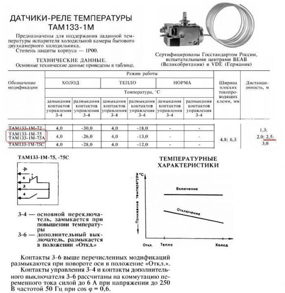

Вот от аналога похожего:

Так режимы можно написать какие угодно. :) Напиши словами как должно отрабатывать... переделаю под твой вариант. :beer:

В двух словах сразу не скажешь :))) тут нашёл один термостат, все вроде ничего, но он только от 0 и опять, там датчик нужен не тот. Попробовал собрать его на соплях - вроде все так работает, но мой датчик 18S20 понятно врёт там...

Глобальный карантин этот, побери его :))) когда они там ещё может приедут, а 18S20 были, но с ними облом пока получается... и тонны разных схем термостатов, но все почему-то только не ниже нуля.
Судя по листку выше, по характеристикам аналогичного термостата, то при +3,5 должен включаться и морозить примерно до -20 (пределы -13...-26), после чего отключаться и пока не наступит +3,5
При внезапных отключениях сети, надо б наверно возможность на 5 минут задержку на включение
А схема есть от этого Danfoss EKC-101 ATtmega8L?
И датчик тоже наверно не тот, потому сейчас быстро собрать его не получится :(
