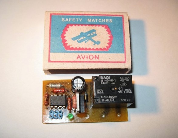

Я думал нужен термостат на тини13, а оказалось нужен как по ссылке? Для тини13 уже написал тестовый вариант. :) Хорошо почитаю по ссылке… посмотрю какой алгоритм реализован. И что там за схема.

В общим вот прошивка для тестов. Уставка включения +3,5 С. Уставки отключения зависят от коммутации выводов РВ3 и РВ4. Если оба вывода не замкнуты на землю, то уставка отключения будет равна -10,0 С. При замыкании РВ3 = -15,0; при замыкании РВ4 = -20,0. При замыкании РВ4, вывод РВ3 необходимо разомкнуть, иначе уставка останется -15,0 С. Есть задержка на включение при подаче питания (5 мин. 30 сек.). И задержка на повторное включение после отключения по уставке (30 сек.).
Схема:
Прошивка:
DS18S20_Tiny13.hex
Пробуй на тини13 пока я буду писать программу для той схемы… :write: :))
