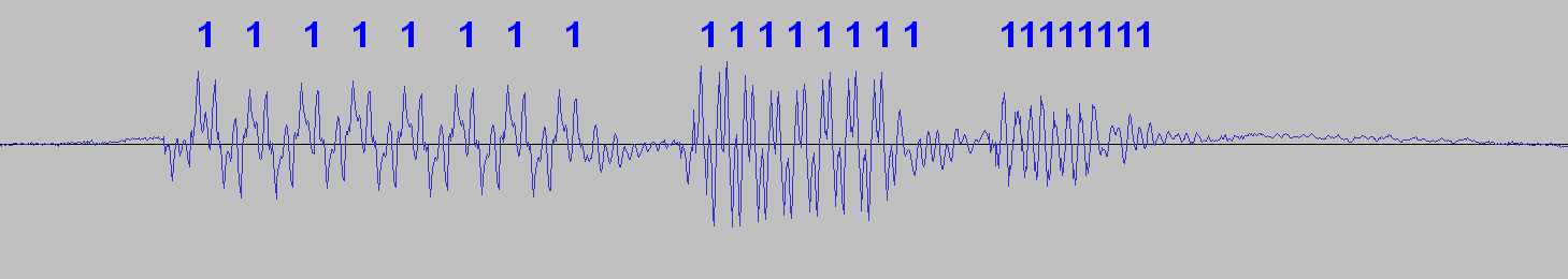

теперь если нажать на кнопочку в браузере то телефон издаёт звук... "пик !" ))
это телефон передал 400 байт на динамик.
на звуковом выходе телефона видим меандр. примерно вот такой.
к сожалению не во всех старых браузерах работает...
но на всех современных работает точно))
:tea:
меандр.jpg [53.04 KiB]

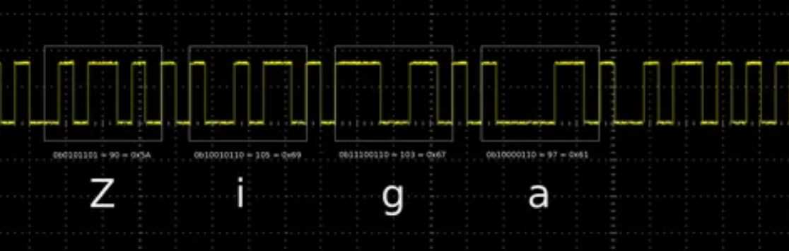

Добавлено after 14 minutes 13 seconds:
далее...
меандр на картинке не идеальный))
вот идеальный))
но идеальный меандр у нас всё равно не получится... мы же работает со звуком... а там переходные процессы всякие... резонансы подводные... ударное возбуждение... и т.д.
просто просто так передавать как уарте не выйдет))
да собственно нам это и не требуется.
:tea:
хотя можно конечно поставить разные усилители-формирователи...
но этого мы делать не будем.
:tea:

:roll:
о ! уже первые байты побежали))
проверим при разной скорости...
это не похоже на меандр))
оно и понятно... выше предупреждали про ударные возбуждения... ))
:tea:
Screenshot_2.jpg [22.75 KiB]
Screenshot_1.jpg [23.85 KiB]
Screenshot_5.jpg [73.95 KiB]

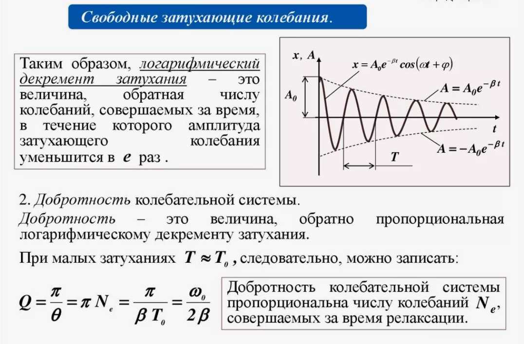

а почему у нас импульсы "смазаны" ?
а всё дело в резонансе динамика... проверим... подключим ГСС...
да... видим два резонанса...
получился АЧХ-метр... из браузера)) это что-то новенькое))
можем даже добротность посчитать))
короче... всё понятно.
передать "Манчестер-II" у нас не получится... резонанс мешает.
:tea:
а что делать ?
ну... первое надо переделать меандр в синус...
ну вот... уже лучше))
только передавать импульсами мы все равно не можем... добротность мешает.
:tea:
Screenshot_4.jpg [24.32 KiB]
Screenshot_3.jpg [47.02 KiB]
Screenshot_5.jpg [82.68 KiB]
Screenshot_1.jpg [14.08 KiB]
Screenshot_2.jpg [26.02 KiB]
