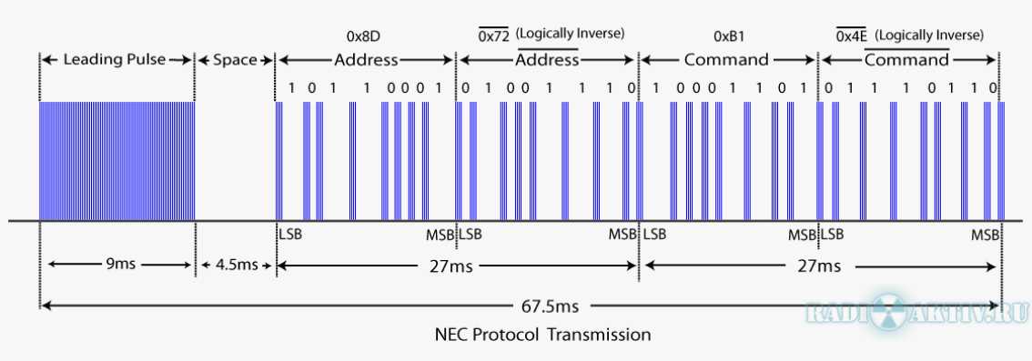

думаем...
подумали... ))
:tea:
двухтоналка используется в линиях связи с шумами... для надежного определения 0 и 1.
но у нас нет шумов. значит можно использовать однотоналку))
а кодировать будем... ну например паузами.
замечательно))
по-моему мы уже близко к цели.
:tea:
собственно ничего нового мы не придумали... аналогично работает ИК пульт.
правда скорость маленькая получается... но зато просто и надёжно (в теории).
:tea:

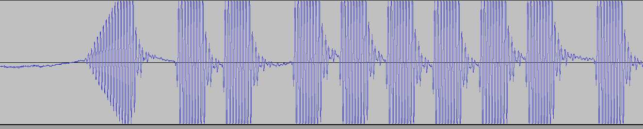

далее...
в ходе экспериментов выясняются разные подробности... не связанные с резонансом и переходными процессами...
оказывается в телефоне типа Андроид при прослушивании громкой "музыки" при первом включении уровень сигнала в динамике возрастает плавно (линейно)... с задержкой до нескольких секунд...
не знаю с чем это связано... но видимо это сделано для защиты слухового аппарата пользователей... при прослушивании громкой "музыки" ))
:music:
спасибо конечно разработчикам Андроид за заботу))
но нам для декодирования надо (желательно) чтобы уровень сигнала имел постоянный уровень начиная с первой "ноты"))
:roll:
в ПК аналогичный случай... но там уровень сигнала возрастает быстрей...
видимо разработчики ПК не такие заботливые))
:tea:
теперь надо думать как с этим бороться.
:tea:
Screenshot_2.jpg [46.24 KiB]
Screenshot_3.jpg [21.73 KiB]
Screenshot_1.jpg [23.91 KiB]

АРУ вроде так должен работать..
в древности тоже была преамбула длинного тона - этим все решалось
 Заголовок сообщения: Re: Ардуино и ключи.
СообщениеДобавлено: Ср сен 10, 2025 18:13:07
Сообщений: 8975
Откуда: .ru
откуда там АРУ... нет там АРУ... всё цифруется напрямую.
сделали преамбулу длинного тона...
теперь всё хорошо))
:tea:

хотя в идеале надо типа что-то беспроводное...
:roll:
Добавлено after 6 hours 16 minutes 46 seconds:
намотать катушку на задней крышке телефона))
:idea:

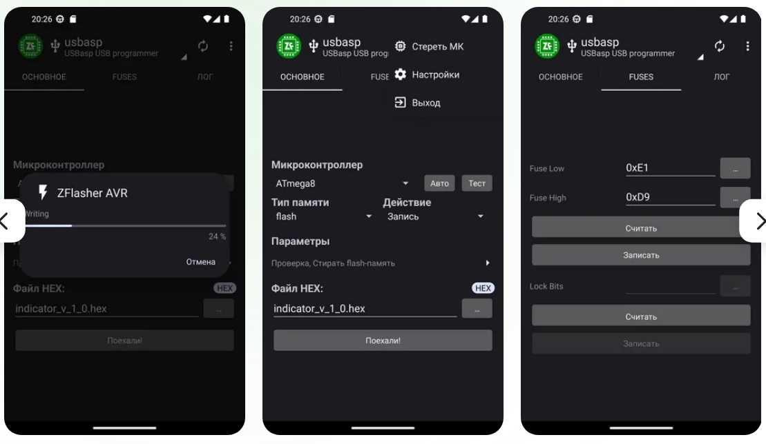

а что у нас с radiokot.ru ? проблемы с сертификатом ? ))
1.
если бы у нас был диффи-хафман + ДЕС то мы бы не заморачивались... и передавали ключи по интернету.
2.
для NFC не нужен диффи-хафман + ДЕС... NFC сам по себе безопасен.
3.
в старом телефоне нет NFC... выше писал.
4.
даже если бы даже в телефоне был NFC... я не знаю как к нему подключиться из браузера.
5.
ещё выше предлагали использовать флешку...
подобное делали в другой теме... абсолютно криптостойкую систему на одноразовых блокнотах ))
8)
в нашем случае это уже перебор))
6.
ещё выше предлагали использовать провода...
7.
если использовать провода... тогда можно сразу подключить программатор ... )) заодно и прошивку обновить можно...
только программу запустить...
Zflasher... https://www.radiokot.ru/forum/viewtopic ... m162626645

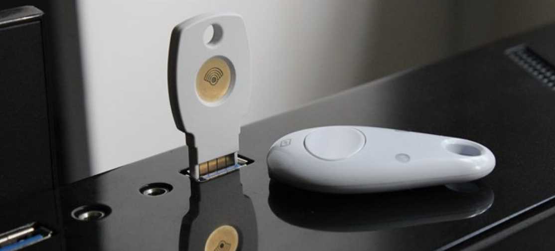

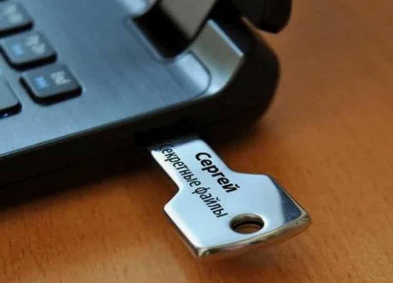

Физический ключ безопасности — вот пожалуй самый безопасный способ...
:roll:
да. такое можно сделать на любом МК.
