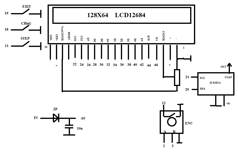

Доброго дня уважаемые коллеги!
Находясь в отпуске, возникла потребность в измерении АЧХ ДПФ самодельного КВ трансивера.
Попробовал сделать это с помощью DVB донгла и генератора шума - ничего хорошего не получилось, т.к. частотный диапазон ДПФ от 1 до 30 мгц, а УСБ свисток работать на этих частотах не захотел (конвертера у меня нету). Осциллографа у меня тоже нет.
В итоге, не много почесав за ухом, собрал такой вот девайс:
https://www.youtube.com/watch?v=C2HoU7GVq-U
Все компоненты были в наличии, нацепляв на беспаечной макетке провода, собрал прототип. И за один вечер получил первый график АЧХ кварцевого фильтра от ФМ приемника на 10,7 мгц на экране монохромного графического ЛСД дисплея с разрешением 128х64 точки на основе контроллера 12684. Не много позже нарисовал в SL6 платку в виде шильда для ардуино МЕГА2560. Пользоваться устройством стало гораздо удобнее.
Почему именно ардуино МЕГА ? Потому, что у нее есть куча портов. Один только дисплей занимает 14 пинов. Хотя, если применить другой дисплей, с меньшим количеством управляющих пинов, допускаю возможность использования более дешевой платформа ардуино на основе контроллеров atmega328. Правда, из-за меньшего количества аппаратных прерываний, придется отказаться от некоторых плюшек.
На видео продемонстрирована первая версия прошивки, сейчас я ее доработал и пользоваться стало на много комфортнее, качество отображения графиков улучшилось, маркер по экрану бегает более четко. Скорость обновление графика на экране (частота развертки) не велика - около 2 секунд. Но это издержки ардуиновской платформы, мои знания еще ооочень скромны, чтобы переходить на более серьезные языки программирования.
Пару слов про дисплей - распиновка подключения к ардуине сделана под конкретную плату. А так ее можно изменить, подкорректировав соответствующий файл конфигурации в библиотеке дисплея. В скетче править ничего не надо. И еще - перед повторением необходимо проверять цоколевку экрана, т.к. существует четыре разновидности, с совершенно разной распиновкой.
Выкладываю все необходимые материалы по данному проекту, может кому пригодится.

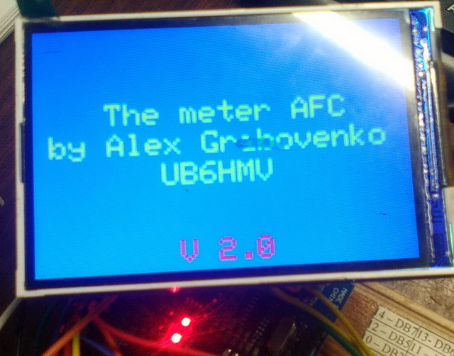

Начал работу над второй версией измерителя АЧХ на ардуино МЕГА 2560. Пока на ТФТ дисплее на основе чип ILI9486 480*320
IMG_20181007_210324.jpg [123.58 KiB]

Я хочу попросить прощения за то что допустил в схеме ошибочку. Проверил сейчас распиновку дисплея и заметил что пины 22 и 24 Ардуино перепутаны местами. Вывод ЛСД CS1 должен подключаться к выводу 22, а CS2 к выводу 24. На схеме перепутано. :oops:

Вопрос автору, кнопки какие функции исполняют? И можно ли схему полную увидеть?
судя по скетчу всего три кнопки, exit , step, режим АЧХ, еще кнопка энкодера, а остальные задействованы или нет?
