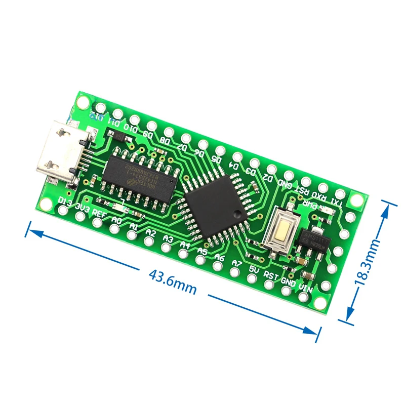

Вот Arduino Nano на чипе LGT8F328P LQFP32

Есть два варианта плат с LGT контроллерами
1 - Родная китайская зеленая плата LGT8F328P
разъем - Micro-USB
контроллер HT42B534 Holtek
Родной китайский LGT8F328P NANO V3 с контроллером СОМ порта HT42B534, или плата LGT с контроллером от Holtek
https://ae04.alicdn.com/kf/Hedec32d4a09 ... 42B534.jpg

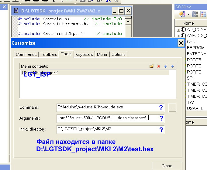

Андрей Осипов, странно, а почему вы решили, что "Просто нex файл зашивать напрямую по SWD не получается, только через LGT SWDICE mkII Pro.." ??? я не так давно тестировал шитьё через swd, и так и эдак , вроде не было проблем.
Спасибо за ответ.. но чего-то я не разобрался там...
Поэтому спрошу.
Т.е. я смогу, используя свой LGT SDK Builder
(это аналог Cube MX для STM32 - только для LGT она создает готовый проект на Си с подпрограммами обслуживания таймеров, уартов и загружает его в AVR Studio или Win AVR
- если что, вот ссылка на эту программу на сайте Logic Green
http://www.lgtic.com/upload/tools/lgtsd ... latest.rar )
- создать наполовину готовый проект для LGT, загрузить в AVR Studio и прошить LGT
LGT SDK Bilder.jpg [110.48 KiB]
вызвав AVRDUDE c нужными аргументами, используя программатор Larduino?
AVR Studio - AVRDUDE- Larduini.jpg [75.23 KiB]
Т.е. можно читать и записывать НЕХы используя Larduino и AVRDUDE?
Без использования LGT SWDICE mkII Pro?
Пока я через Arduino я могу прошивать программатором Larduino, но только на Си.
А теперь можно LGT через AVRDUDE прошить НЕХом?
У меня AVRDUDE 3.3 и два Larduino программатора -
1 - покупной китайский, в корпусе, который в Arduino вызывается как Arduino as ISP
2 - самодельный из Nano с конденсатором, который вызывается в Arduino как AVR ISP.
Каким шить?
Если так можно прошивать НЕХы, то у меня праздник, но будут вопросы...что и куда..
Да.
Да.
Да, я ж по ссылке расписал процесс.
Каким шить?
Последний avrdude 6.3. Так что если реально у вас 3.3 -то либо он слишком старый, либо вы не там смотрите версию. Я шил программатором, сделанным из Nano с прошивкой от Братца-Яна https://github.com/brother-yan/LGTISP

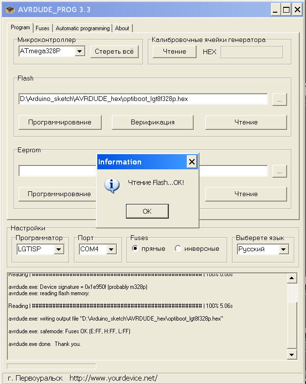

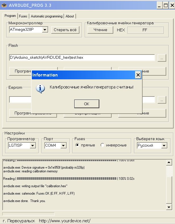

DimKra, спасибо!
Прошил LGTISP через Arduino от братца яна...
Работает.
В Ардуино LGT пишет в качестве программатора, а WAVGAT (аналог LGT) не хочет писать..
Нашел у себя avrdude.exe 6.3 (я ошибочно назвал версию AVRPROG 3.3).
C:\Arduino\avrdude-6.3\avrdude.exe
Как нужно заполнять в AVR Studio 4 параметры?
Вот тут правильно заполнено чтобы записать test.hex?
AVR Studio - AVRDUDE- Larduini.jpg [114.66 KiB]
Заполенные строки с картинки в AVR Studio 4 продублировал ниже
-pm328p -cstk500v1 -PCOM5 -U flash:r:"test.hex":i
D:\LGTSDK_project\MKI 2\M2\test.hex

DimKra, насколько я понял, это читается память программ и фьюзы? LGT и записывается в файл test.hex
Я попробовал считать - получилось.
командная строка писал(а):
C:\Documents and Settings\User>C:\Arduino\avrdude-6.3\avrdude.exe -pm328p -cstk
500v1 -PCOM4 -U flash:r:"D:\LGTSDK_project\MKI 2\M2\test.hex":i
avrdude.exe: AVR device initialized and ready to accept instructions
Reading | ################################################## | 100% 0.00s
avrdude.exe: Device signature = 0x1e950f
(probably m328p)
avrdude.exe: reading flash memory:
Reading | ################################################## | 100% 5.20s
avrdude.exe: writing output file "D:\LGTSDK_project\MKI 2\M2\test.hex"
avrdude.exe: safemode: Fuses OK (E:FF, H:FF, L:FF)
avrdude.exe done. Thank you.

AVRDUDEPROG пишет hex в LGT
Пишет и LGT8F328P и WAVGATчерез программатор Larduino (LGTISP)
Также научил AVR Studio 4 писать hex в LGT8F328P...
Теперь не нужно LGT SWDICE mkII Pro.

После чего моя AVRDUDEPROG.exe стала
программировать и читать LGT
Для этого нужно выбрать
микросхему - Atmega328P
програматор - LGTISP
СОМ порт - куда подключен Larduino у меня 4й...
Но AVRDUDEPROG читает и пишет LGT..
При чтении не стирает программу.
читает все LGT, и вайгаты и лгбт..
чтение из LGT через AVRDUDEPROG.jpg [90.31 KiB]

пишет все LGT, и вайгаты и лгбт..
запись в LGT через AVRDUDEPROG.jpg [90.02 KiB]

AVR Studio 4 - заработала запись в LGT8F328P
AVR Studio - LGT -Larduino.jpg [141.75 KiB]
В окошке вот эти тексты
C:\Arduino\AVRDUDE\avrdude.exe
-p m328p -c stk500v1 -P COM4 -U flash:w:"D:\Arduino_sketch\AVRDUDE_hex\test.hex":a
