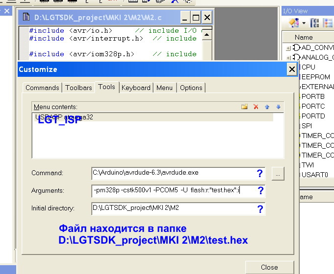

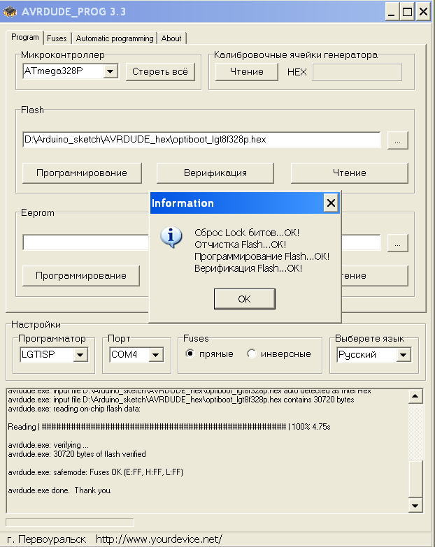

Автор:  Андрей Осипов [ Пт окт 14, 2022 17:13:02 ]
Заголовок сообщения:  Re: LGT8F328P (китайский AVR) или WAVGAT в Arduino/
Последний avrdude 6.3. Так что если реально у вас 3.3 -то либо он слишком старый, либо вы не там смотрите версию. Я шил программатором, сделанным из Nano с прошивкой от Братца-Яна https://github.com/brother-yan/LGTISP
DimKra, спасибо!
Прошил LGTISP через Arduino от братца яна...
Работает.
В Ардуино LGT пишет в качестве программатора, а WAVGAT (аналог LGT) не хочет писать..
Нашел у себя avrdude.exe 6.3 (я ошибочно назвал версию AVRPROG 3.3).
C:\Arduino\avrdude-6.3\avrdude.exe
Как нужно заполнять в AVR Studio 4 параметры?
Вот тут правильно заполнено чтобы записать test.hex?
AVR Studio - AVRDUDE- Larduini.jpg [114.66 KiB]
Заполенные строки с картинки в AVR Studio 4 продублировал ниже
-pm328p -cstk500v1 -PCOM5 -U flash:r:"test.hex":i
D:\LGTSDK_project\MKI 2\M2\test.hex
Автор:  Андрей Осипов [ Сб окт 15, 2022 17:38:59 ]
Я даже прошил LGTISP.ino от братца яна через SWD, после чего прошитая плата определиласть в AVR Studio 4 как STK500 старой версии. Но как вызывать - не знаю...
Автор:  Андрей Осипов [ Вс окт 16, 2022 14:22:56 ]
DimKra, насколько я понял, это читается память программ и фьюзы? LGT и записывается в файл test.hex
Я попробовал считать - получилось.
командная строка писал(а):
C:\Documents and Settings\User>C:\Arduino\avrdude-6.3\avrdude.exe -pm328p -cstk
500v1 -PCOM4 -U flash:r:"D:\LGTSDK_project\MKI 2\M2\test.hex":i
avrdude.exe: AVR device initialized and ready to accept instructions
Reading | ################################################## | 100% 0.00s
avrdude.exe: Device signature = 0x1e950f
(probably m328p)
avrdude.exe: reading flash memory:

Заголовок сообщения:  AVRDUDEPROG пишет через Larduino - LGT8F328P и WAVGAT
AVRDUDEPROG пишет hex в LGT
Пишет и LGT8F328P и WAVGATчерез программатор Larduino (LGTISP)
Также научил AVR Studio 4 писать hex в LGT8F328P...
Теперь не нужно LGT SWDICE mkII Pro.
Андрей Осипов, ну воспользуйтесь документацией то, вот например https://ph0en1x.net/77-avrdude-full-how ... linux.html
DimKra , я чайник..
Поэтому и просил написать, чтобы не читать - много новых названий, не разберусь..
Я просто не запомню это все..
Не..
Поэтому, пошел как мог..
Переписывать уже готовое, сам не напишу..
Копировал работающее, смотрел, вставлял, сравнивал..
Вот это заработало на запись..
avrdude.exe -p m328p -c stk500v1 -P COM4 -U flash:w:"D:\Arduino_sketch\AVRDUDE_hex\test.hex":a
Посмотрел, что есть... и что пишет AVRDUDEPROG
Как понял .мне не хватало программатора stk500V1 в команде..
Поэтому полез наугад как ночьо по тайге....
Нашел в папке программы AVRDUDEPROG файл programm.ini...
В этой папке программы AVRDUDEPROG нашел файл programm.ini
Записал вот такую добавку в конец файла этого

[LGTISP]
progisp=stk500V1
portprog=COM4
portenabled=1
После чего моя AVRDUDEPROG.exe стала
программировать и читать LGT
Для этого нужно выбрать
микросхему - Atmega328P
програматор - LGTISP
СОМ порт - куда подключен Larduino у меня 4й...
Но AVRDUDEPROG читает и пишет LGT..
При чтении не стирает программу.
читает все LGT, и вайгаты и лгбт..
чтение из LGT через AVRDUDEPROG.jpg [90.31 KiB]
пишет все LGT, и вайгаты и лгбт..
запись в LGT через AVRDUDEPROG.jpg [90.02 KiB]

А вот порт приходится выбирать,
AVRDUDEPROG автоматически USB СОМы не может находить..увы..
мне проще предварительно записать как СОМ4..
UART driver Holtek HT42B534 всегда встает у меня как СОМ4.. в любом USB разъеме...
Для СН340G номер СОМ порта зависит от разъема..
С этим AVRDUDEPROG Larduino так же заработал мой старый программатор LGT на Nano (ATmega328P с CH340G на плате_) и программой Larduino.ino от dbuezas
https://github.com/dbuezas/lgt8fx..
Все так же читается и пишется...
Всего то нужно было добавить в programm.ini вот это..........
[LGTISP]
progisp=stk500V1
portprog=COM4
portenabled=1
Уф...
что-то Larduino программатор LGT на Nano ATmega328P с CH340G на плате глюканул..
Может я и ошибся в чем ..
Но AVRDUDEPROG сказал, что все ОК - ничего не сделав..
AVR Studio 4 - заработала запись в LGT8F328P
AVR Studio - LGT -Larduino.jpg [141.75 KiB]
В окошке вот эти тексты
C:\Arduino\AVRDUDE\avrdude.exe
