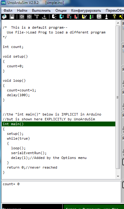

Если простенькое UNO(нано или про-мини) то структура программы к примеру по симулятору (и в рамках GCC):
8)
Судя по коду того проекта, handleInterrupt() должен вызываться подобно serialEventRun() из вашего примера.
Иначе проект будет неработоспособным.
Нет. Это обработчик железного прерывания INTx, подключаемого по attachInterrupt.

Для всезнайки - ISR всегда выполняется средствами ISR (обработка прерывания) вне зависимости где и как лежит код. Для любого процессора. Иное невозможно.
Выполнение кода может прерываться другими прерываниями, если контроллер прерываний это позволяет. Но выполнение кода ISR не может быть перенесено в фоновый процесс (USER). В некоторых процессорах это вообще два типа пространства - системное и user.
