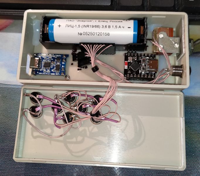

Кстати, вот что внутри этой симпатичной коробочки:
Хоронили кваку - порвали три Rocket Launcherа.©
