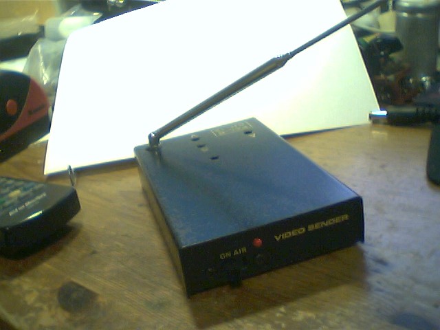

(имхо) в этом случае-
Pod-dub писал(а):
Имеется аналоговая камера видеонаблюдения. Выдает ч/б картинку скудненького разрешения. Есть необходимость подключить ее к ардуно уно, чтобы та передавала сигнал(потери в качестве не возбраняются) через модуль 2.4Мгц на такую же ардуинку, которая будет принимать сигнал и выдавать такой же аналоговый (он пойдет в старый телевизор).
проще так и передавать аналоговый сигнал, даже особо и делать ничего не нужно- не помню, кто именно, продаёт вот такие "коробочки"-
Это AV передатчик на 12 ТВ канал, дальность- метров 10, наверное. И не нужно никаких выдумок, просто камера и телевизор.

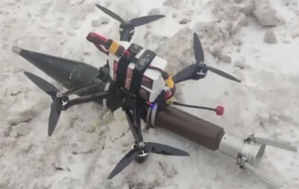

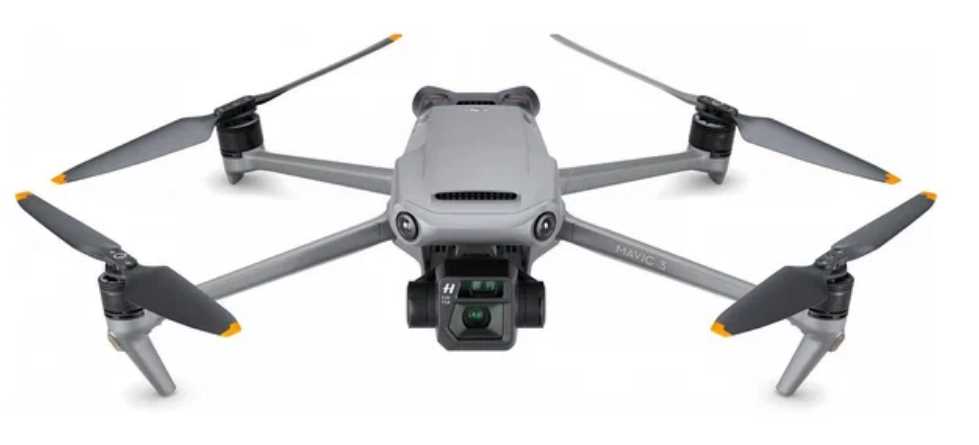

в профессиональных дронах стоит цифровая камера с высоким разрешение...
Screenshot_1.jpg [19.89 KiB]
с цифровой обработкой сигнала... 4К.. 8К... 12К...

а в дешёвых и одноразовых дронах стоит простая аналоговая камера...

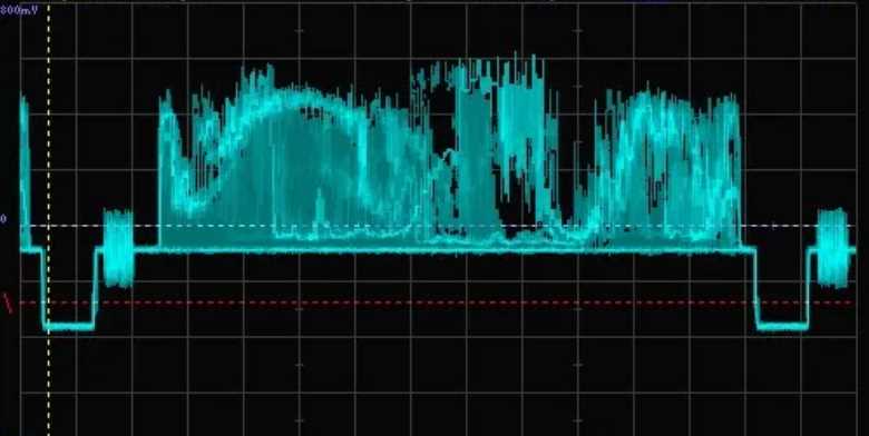

простая аналоговая камера даёт такой сигнал...
сигнал.jpg [26.63 KiB]
Ардуино может оцифровать этот сигнал...
только надо уменьшить частоту кадров... со стандартных 50 кадров в секунду... до ~нескольких кадров в секунду...
