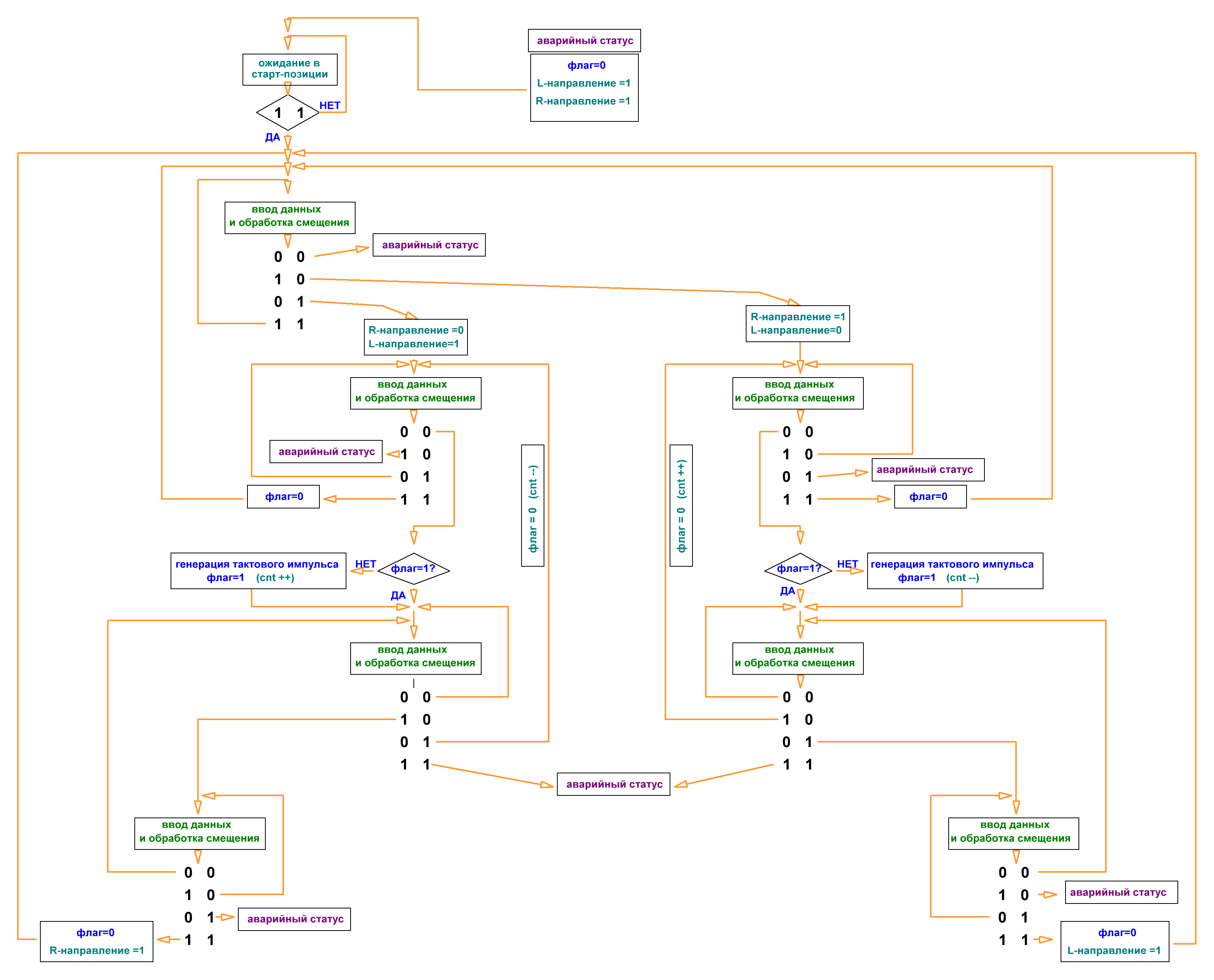

Когда-то делал "на поиграться" программный обработчик энкодера на малолапом варианте АВР/ПИК - МК только для обработки и получения счетного импульса и флага направления. Или две входных линии МК на энкодер при программном опросе этих линий. (Тинька 13я или пик12F508 да демо-тест на адуринко-нанке).
Сорбственно сам алгоритм:
https://img.radiokot.ru/files/20529/3g35mrq2nk.GIF

Прерывания по энкодеру могут совпасть с моментом снятия показаний счетчика.
Навскидку не вижу в этом ничего страшного.
