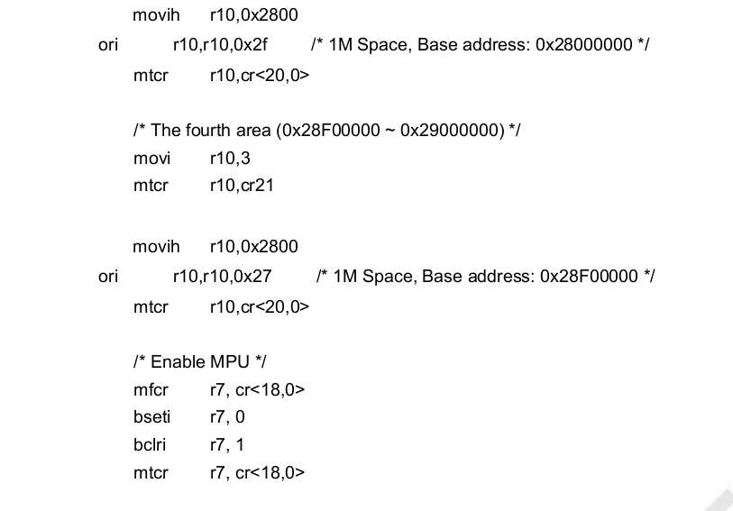

maxlab писал(а):
Ничего искать не надо. На Алике или на Тао-Бао хоть ведрами закупай.
Алик и Тао-Бао у меня не работают.
я под санкциями))
:tea:
maxlab писал(а):
Про ассемблер и IDE здесь есть
там ассемблер не правильный))
Screenshot_1.jpg [26.52 KiB]
это мне под каждый новый камень.. по новой учить все инструкции ?
:shock:
