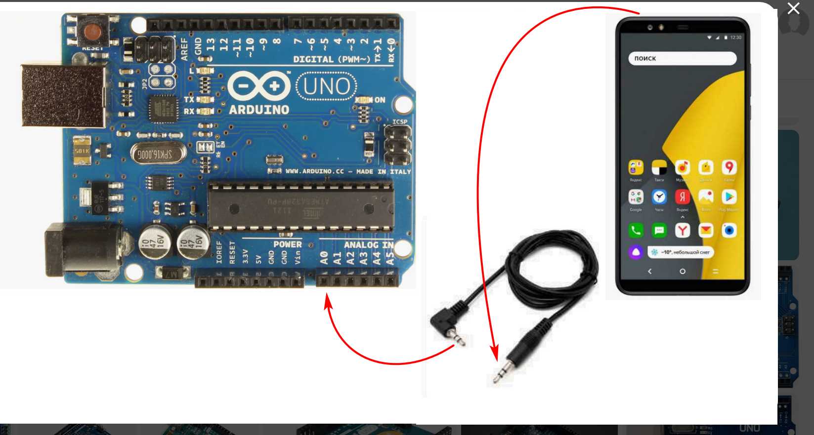

По звуковому кабелю?

Допустим...
-безопасно ? да.
-просто ? не очень.
А как это технически сделать ?
Выход звука в телефоне переменка максимум где-то ~1 Вольт.
Логический вход Ардуины требует постоянки белее 2,6 Вольт. При питании Ардуины 5 Вольт.
Надо как то выпрямлять и согласовывать уровни сигнала...
:roll:
Хотя...
можно же подлючить к аналоговому входу... использовать АЦП... тогда уровень не важен.
Но тогда придётся писать программу "оцифровка звука"...
:roll:

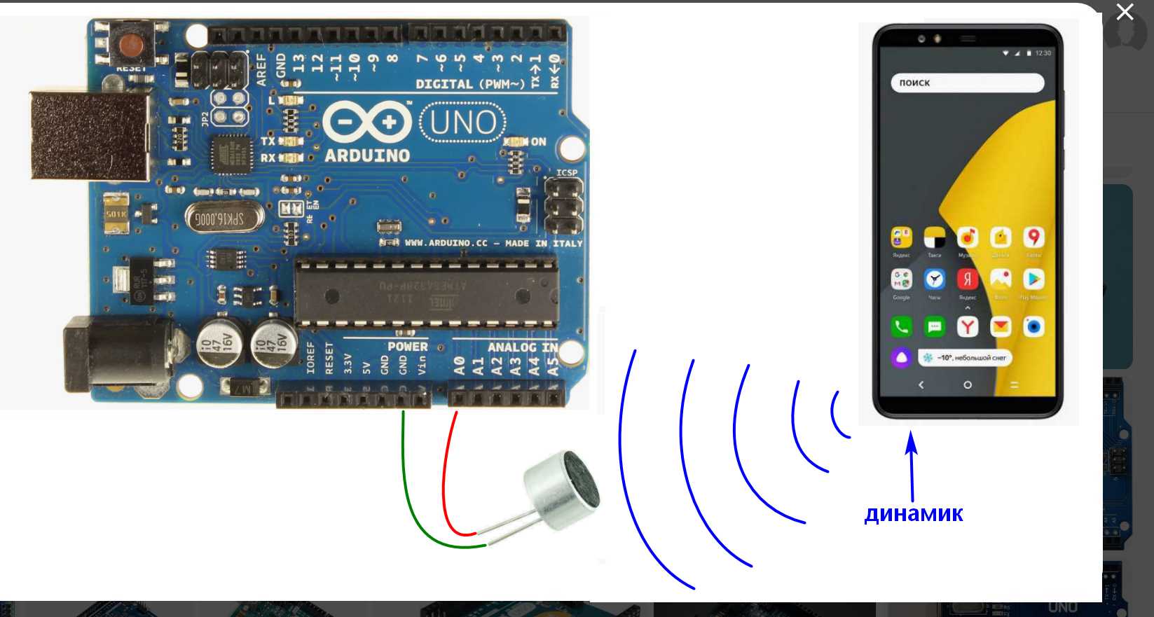

если использовать АЦП... тогда можно подключить просто микрофон.
Но тогда придётся опять писать программу "оцифровка звука"...

Цепляете выход смартфона к аналоговому входу ардуины и смотрите. Так и делаю.
Есть даже готовые библиотеки приёма ардуиной тоновых сигналов, я правда не пользуюсь.
И ни каких динамиков, конечно. Просто кабель с джеком в смартфон.

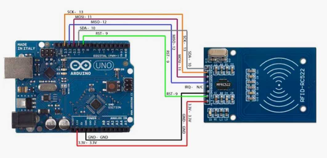

В идеале лучше что-то беспроводное. Как в магазине.
типа RFID...
но в телефоне нет RFID... вариант отпадает.
:roll:

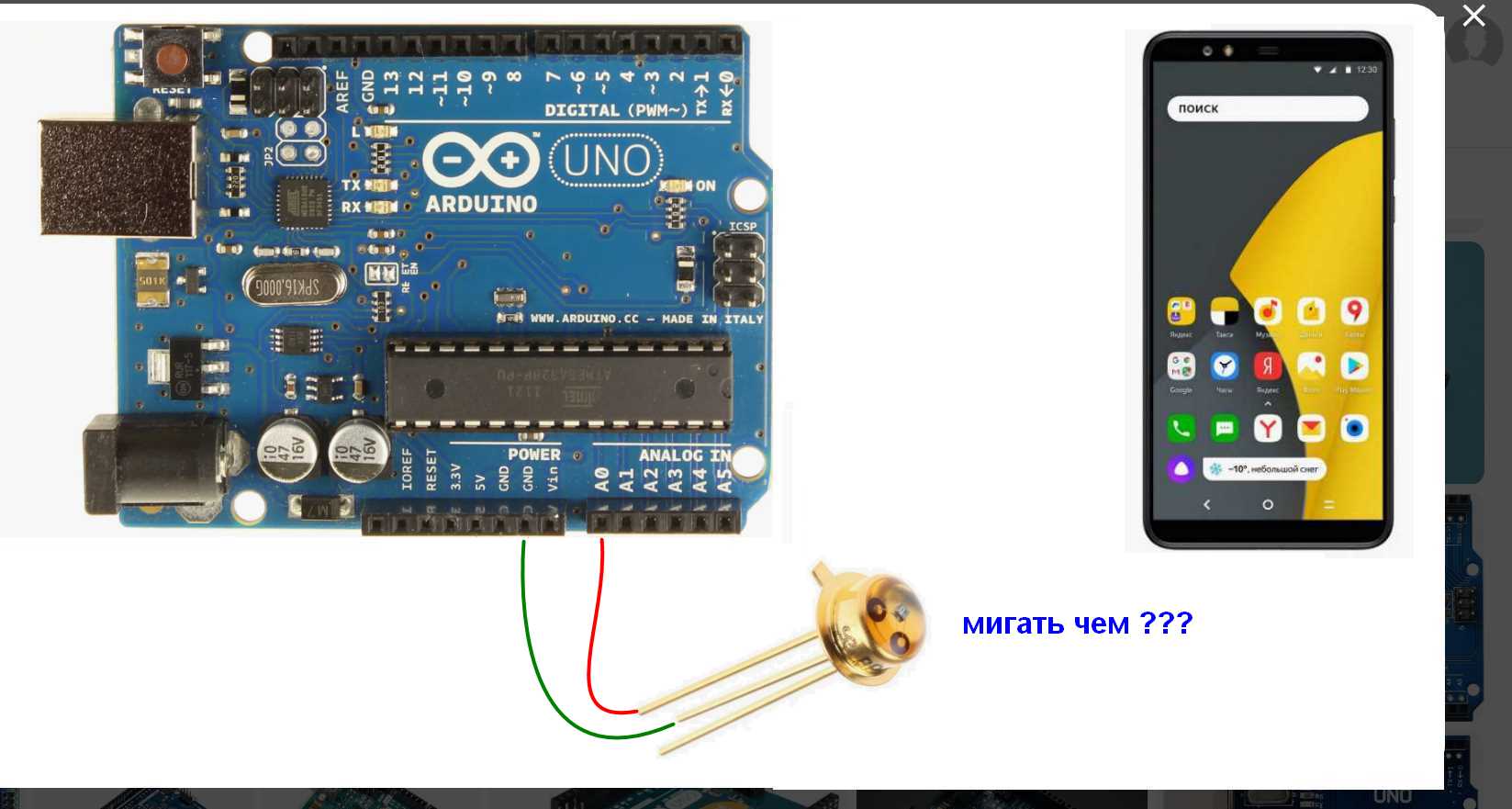

тогда прилепить ардуине фототранзистор. или камеру от мышки. или камеру от телескопа. В задаче не запрещается.
В задаче сказано "простое".
прилепить ардуине фототранзистор можно.
а мигать чем ?
:roll:

областью пикселов на экране. фонариком вспышки. светодиодиком зарядки.

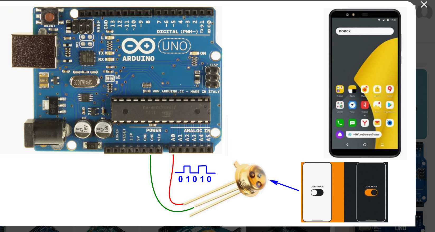

областью пикселов на экране помигать могу.
например переключая темные-светлые темы в автоматическом режиме.
:roll:
фонарик есть.
а как помигать фонариком я не знаю. у программы нет доступа к фонарику.
светодиодиком зарядки ? тут я не понял...

Не ну можно просто прикрутить к ардуине клавиатуру маленькую и вводить цифровые пароли с экрана смартфона.
Можно прикрутить к ардуинке фоторезистор (это проще, я так делал) и передавать код мигая экраном смартфона(меняя цвет плашки)

Но самый простой технически и дешевый финансово способ - это передавать звуковым кабелем.
