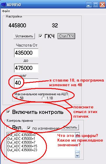

Здравствуйте уважаемый автор.
Очень хочется сказать Вам ОГРОМНОЕ СПАСИБО за Вашу разработку, но язык не поворачивается.
Возможно, Вы разработали супер-пупер устройство и написали к нему супер-пупер программу, но не снабдить хоть минимальными пояснениями.... Это как для журавля размазать еду по тарелке или как для лисицы положить еду на дно глубокого сосуда. (Надеюсь знаете сказку о журавле и лисице). Высшая степень уважения к читателям - считать их идиотами... В том смысле, что если Вас понял идиот -значит мысль Вами изложена правильно.
Изначально я хочу "восстановить" для отца приемник VEF-201 1972г выпуска. Восстановить в кавычках, так как он работает, но не так как новый или как хотелось бы. Для настройки приемника нужен ГКЧ. Заказал на Алиэкспресс плату с AD9850, а сам стал искать в интернете скэтч, что бы:
а)быстро проверить AD9850 при вскрытии посылки
б)быстро получить удобный ГКЧ для настройки приемника.
Нашел Вашу разработку. По Вашим утверждениям генератор простейший, интерфейс интуитивно понятный. Поверил Вам...идиот (это я о себе). Когда пришла посылка и надо было собрать схему возникло много вопросов. С одной строны всё нарисовано, но я не привык тупо, без понимания собирать схемы, а тем более из интернета. Сами знаете, в интернете много "шутников", которые "рекламируют" для повторения новичками нерабочие схемы. И хорошо, если схема просто не работает, но выкладывают и такие, которые приводят к дымовым, звуковым и световым "эффектам".
Теперь перейду к фактам, которые вызвали у меня столь бурную реакцию.
1)У Вас на схеме показан диод, который катодом подключен к выводам А0, А1 Ардуино, а анод "смотрит" куда-то наружу.
Вопросы:
1)Какое функциональное назначение этой цепи?
2)Куда подключить анод диода?
3)Зачем А0 и А1 запаралелены?
4)Очень недоверяю прямым подключениям на шины питания (VCC, GND). Поэтому вопрос: Зачем выводы D0, D1 подключены на +5в, а D2 на GND?
Залил в свою Ардуино мини про с помощью программы XLoader.exe Ваш Hex-файл. Собрал схему без цепи к А0, А1 и диода. Подключил осциллограф. Запустил Вашу программу AD9850.exe. Попытался установить параметры ГКЧ для диапазона ПЧ (465кГц). Что бы видеть на экране не синусоиды, а "пачку" попытался установить количество шагов 10. Программа мои 10 изменяет на свои 40! Как Вы прокомментируете?
Остальные вопросы я разместил на скриншотах. Очень расчитываю на Ваш быстрый и обстоятельный ответ.
Комментарий к файлу: дайте пояснения по картинке

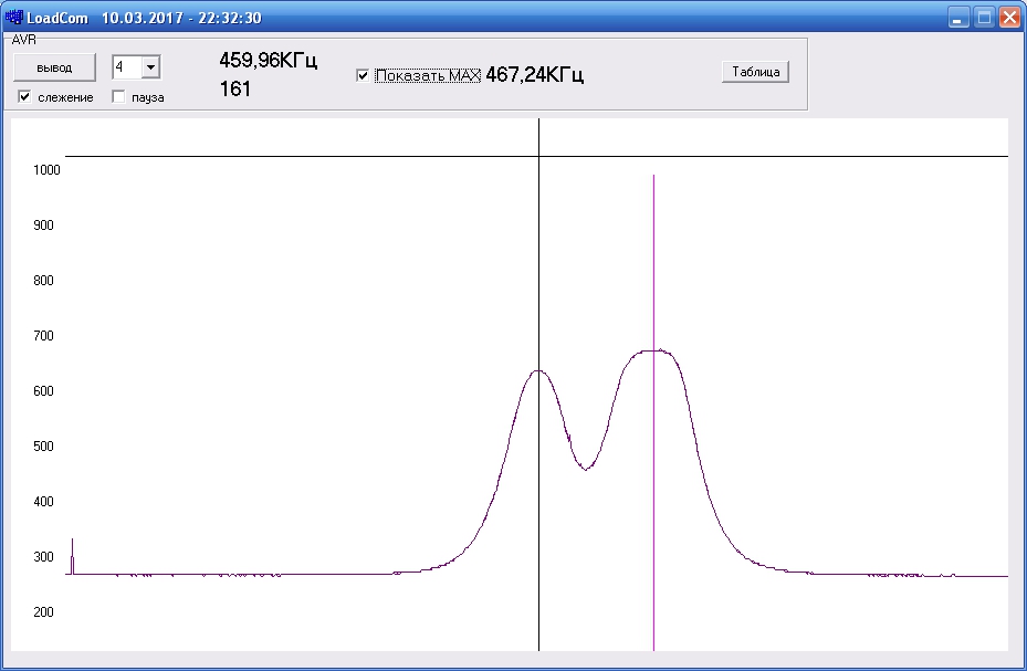

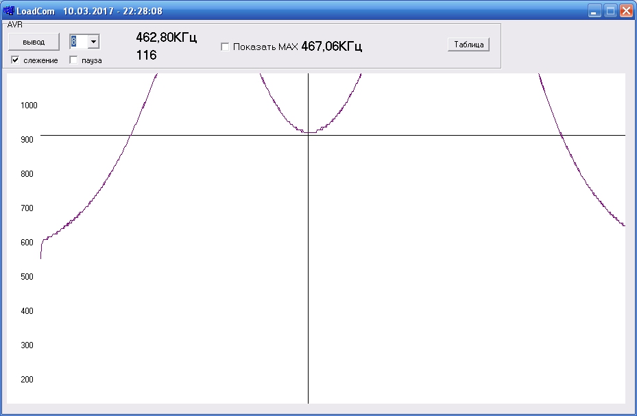

Блин, ну какой же это ГКЧ?! Тем более простейший!
Это супер классный комплекс для получения АЧХ, так используется АЦП ардуино. Т.е прибор для настройки всяческих фильтров, контуров визуальным способом и всё это за сущие копейки. Автору ОГРОМНОЕ СПАСИБО. Но небольшой мануал НУЖЕН!!!
123.jpg [102.6 KiB]
АЧХ неравномерность ФСС по уровню 0,7(114)=457-467кГц.jpg [104 KiB]
АЧХ неравномерность ФСС в другом масштабе (8).jpg [96.79 KiB]
АЧХ неравномерность ФСС в диапазоне 430-500кГц=70кГц.jpg [102.6 KiB]
