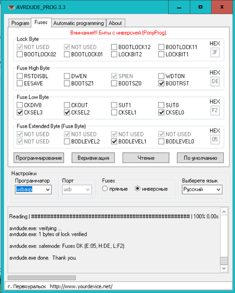

Зарегистрирован: Ср янв 20, 2021 05:39:28
Сообщений: 37
С фьюзами всё нормально, иначе и модуль с CP2102 с МК нормально не работал бы, а он нормально работает.
Internal8.jpg [155.66 KiB]

Давайте "сократим неизвестные" :). Какую частоту получаете на Arduino выводе 9?
должно быть: 16 MHz -> 1000000 Hz, 8 MHz -> 500000 Hz.

СообщениеДобавлено: Чт сен 25, 2025 12:32:12
Сообщений: 37
510.638kHz. Ещё раньше проверил: установил CKOUT, на 14 ноге МК появилась частота 8 MHz.
2025-09-25_123503.jpg [190.04 KiB]

 Заголовок сообщения: Re: CH340 и ATMega328p с внешним кварцем и без внешнего квар
СообщениеДобавлено: Чт сен 25, 2025 13:16:33
Зарегистрирован: Вс сен 21, 2025 20:33:34
Сообщений: 29
все правильно у тебя происходит
1 при 8M b скорости 9600 погрешность 0.2% это с внешним кварцем те более менее работать будет
2 при 8M b скорости 9600 погрешность 0.2%-1,0% без внешнего кварца уже совсем плохо еще и частота
плывет(работать со сбоями будет)
3 СP2102 имеет функцию АПЧ и может работать на нестандартных скоростях
4 СН340 заточена под стандартные скорости +-0,5 % отклонения
как-то так

Попробуйте добавить корекции в OSCCAL, напр. -2%:
Код:
  uint8_t x = OSCCAL;
  OSCCAL = (x * 98) / 100;
(не гарантирую, что сработает с первого раза, негде попробовать)
