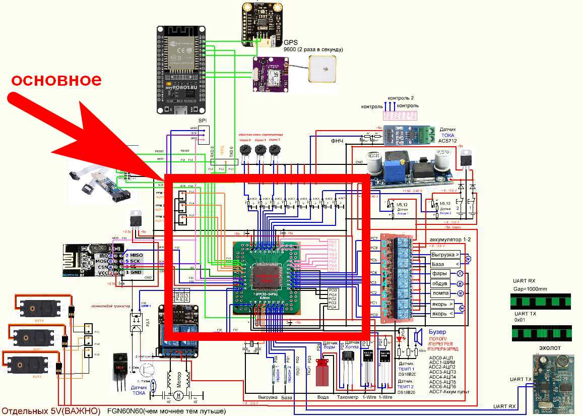

датчик пространственной ориентации...
:roll:
а мы так ине доделали пространственную ориентацию...
https://img.radiokot.ru/files/54967/med ... 1njro5.JPG
https://img.radiokot.ru/files/54967/med ... 3c55tt.JPG
https://www.radiokot.ru/forum/download/ ... ?id=359087
https://www.radiokot.ru/forum/download/ ... ?id=359224
https://www.radiokot.ru/forum/download/ ... ?id=359225
https://www.radiokot.ru/forum/download/ ... ?id=359233
ещё добавляли кучу датчиков...
https://www.radiokot.ru/forum/download/ ... ?id=359330
https://www.radiokot.ru/forum/download/ ... ?id=359328
и т.д.
Добавлено after 2 minutes 11 seconds:
в итоге подключились к компу))
https://www.radiokot.ru/forum/download/ ... ?id=358997
https://www.radiokot.ru/forum/download/ ... ?id=359228
https://www.radiokot.ru/forum/download/ ... ?id=359229
Добавлено after 56 seconds:
а яхта будет управляться с телефона ? ))
https://www.radiokot.ru/forum/download/ ... ?id=358648
Добавлено after 50 seconds:
или с компа ?
https://www.radiokot.ru/forum/download/ ... ?id=358560

делали по радио...
https://www.radiokot.ru/forum/download/ ... ?id=313952
делали по Wi-Fi...
https://www.radiokot.ru/forum/download/ ... 074fd886f3
делали по всякому))
от ModBUS отказались...
:roll:
Добавлено after 5 minutes 28 seconds:
подключали всякие датчики... гироскопы... компасы... акселерометры... и т.д.
всё выводили на экран и передавали по радио... с этим проблем не возникло))
проблемы начались с обработкой всех этих данных... посчитать... откалибровать... и т.д.
программист из нашей команды не сумел правильно настроить и обработать данные со всех датчиков данные... а мне одному всё это долго...)) тем более без библиотек на простом AVR ))
:tea:
ну если есть готовые библиотеки под ардуино... тогда думаю проблем не будет))
