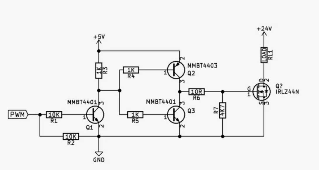

мосфет нельзя напрямую подключать к ардуино...
во первых там напряжение надо большое... где то 4,5 вольт...
во вторых для мосфета нужен драйвер... типа такого...
проще собрать простой ключ на транзисторах...
в идеале на германиевых транзисторах... у них падение напряжение меньше по сравнению с кремниевыми...
германий - падение ~0,3 вольта
кремний - падение ~0,7 вольта

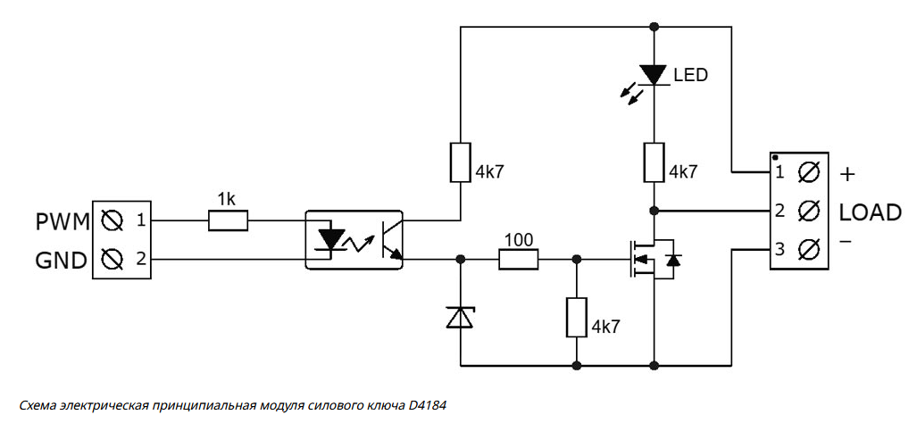

Нашел вот такое:
Модуль MOSFET транзистора AOD4184... Модуль оснащен опторазвязкой.... Совместим с контролерами Arduino которые могут работать с TTL сигналами 3-5В. Есть возможность управления PWM сигналом.
Характеристики:
Транзистор: AOD4184
Управляющее напряжение: 3В, 5В, высокий уровень – старт, низкий – стоп
Максимальное коммутируемое напряжение: 40В
Максимальный ток: 50А
Сопротивление канала в открытом состоянии: 0,008Ом
Можно использовать как готовое решение для лампочки 12В 100Вт?
Снимок экрана 2025-12-22 163812.png [244.68 KiB]

Транзистор: AOD4184
У него довольно большая входная ёмкость <= 1800 пФ.
Поэтому напрямую подключать его к ноге МК для ШИМ-а я бы не стал. Если только изредка коммутировать нагрузку.
Если же ШИМить, то его лучше подключать не напрямую, а через драйвер. Который будет перезаряжать эту ёмкость.
Ну и радиатор ему тоже нужен. Для 100Вт.
В качестве драйвера, управляющего этим силовым транзистором, можно взять например любой цифровой транзистор.
PS: Это я про "Транзистор: AOD4184". На той картинке, что вы приложили, я не наблюдаю никакой опторазвязки. Там видны просто два AOD4184.
Картинка и описание из магазина. Написали, что есть опторазвязка - я и поверил :) .

Купил MOSFET D4184 (картинка в приложении).
- управляющее напряжение: DC 3.3-5В;
- максимально рабочее напряжение: DC 40В;
- максимальный ток: до 50А;
Без управляющего сигнала (когда arduino не подключен) он выдает 100% напряжения на подключенную нагрузку. С помощью ШИМ напряжение можно только уменьшить. Чтобы без ардуино выдавалось 0В мне нужен другой мосфет?
Снимок экрана 2026-01-12 110441.png [165.33 KiB]
 Заголовок сообщения: Re: Arduino и лампа накаливания
СообщениеДобавлено: Пн янв 12, 2026 13:48:20
Рейтинг сообщений: 127
Сообщений: 1065
по найденной в инете схеме, то транзистор D4184 должен быть закрыт без входного сигнала....(может, уже пробит.....)
а что и куда вы включали - нам неведомо

Купил MOSFET D4184
А вы точно ничего не напутали? Судя по схеме:
https://dinistor.ru/product/98
D4184.PNG [60.2 KiB]
при отсутствии управляющего сигнала транзистор оптопары закрыт, и затвор мосфета "притянут" к земле резистором 4,7 кОм, то есть, мосфет тоже закрыт, и на нагрузке, подключённой между контактами 1 и 2 выходного разъёма, напряжения нет.

Скорее всего, я неправильно подключал провода нагрузки. Измерять напряжение, видимо, надо было между средним (Load) и плюсом. С этим озарением я побежал все подключать и лампочка все таки загорелась, но быстро запахло горелой электроникой и платка с мосфетом задымилась. Решил ее отпустить.
Заказал на пробу несколько модулей Troyka-Mosfet V3 (силовой ключ на основе IRLR8113/IRL8726), очень надеюсь, что с ними получится. Знать бы заранее что заказывать, чтобы время не терять :) .
PS В интернетах пишут, что N каналные мосфеты переключают минусовой контакт нагрузки. А я пытался сначала плюсом управлять.
