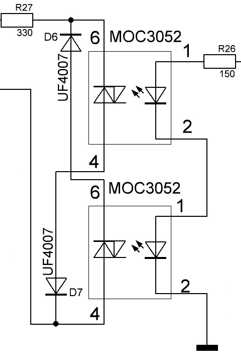

AlexS4 писал(а):
зачем 2 triac оптрона так странно наляпаны ?
Они не наляпаны, а стоят на своём месте для того, чтобы фазовое управление работало чётко на любом трансформаторе с большими индуктивностями, большими углами управления и без RC-цепи.
Такое включение разрабатывал для модернизации управления промышленной сварочной машиной. Там был преобразователь ПСЛ700, он на встречно включенных тиристорах (а до него игнитроны ртутные стояли, управляемые тиратронами и лампами). В промышленности везде в сварочных прерывателях и устройствах плавного пуска для двигателей стоят встречные тиристоры. Симистор - это не два отдельных тиристора встречно - это одна общая структура. MOC3052, 3073, если при малом угле и большой индуктивности на силовом вентиле ток не достигнет тока удержания, слабый ток протекает через MOC и "подогревает" структуру, затем при смене знака он сразу открывается в обратную сторону и получается сбой управления.
Также может быть и с силовыми симисторами. При наличии большой индуктивности он не может закрыться при токе ниже удержания, т.к. индуктивность продолжает гнать ток пока не израсходует энергию и греет структуру, а затем при смене полярности он может остаться открытым сразу в обратную сторону. В моём решении эти явления исключены - для каждой полярности своя независимая цепь. Получается мягкая коммутация, индуктивная энергия при закрытии выделяется в тиристоре, но это не влияет на соседний. Всё что написано проверялось в своё время на опыте, подключением и регулировкой разных трансформаторов. RC-цепь в подобной схеме может резонировать с индуктивностью трансформатора, и при неправильных номиналах переходные процессы могут быть хуже, чем без неё, вплоть до перенапряжений и ложных включений.
не сталкивался с такой проблемкой на moc, хотя много их применял на довольно суровые индуктивные нагрузки.
но возможно вы правы, спасибо за ответ!

Сообщений: 2992
И так и так правильно. В данном случае это коммутативно, т.к. на каждую полярность диод и MOC включены последовательно, если их поменять местами ничего не изменится. На схеме нарисованы крест-накрест, а на плате как проще.

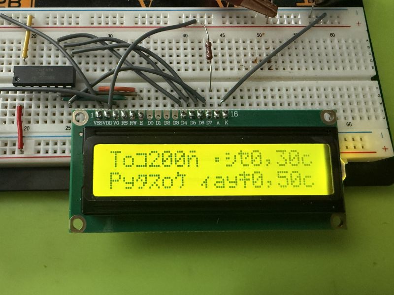

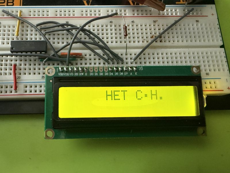

Сообщений: 197

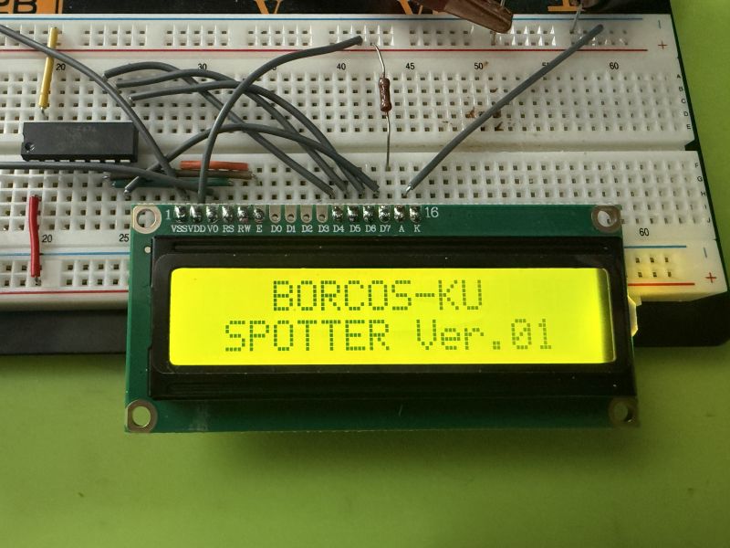

А для индикатора без кириллицы нет прошивки?
СпойлерИзображение Изображение Изображение
Переписал на аглицкие буквы
fazrunspen.HEX [5.11 KiB]
