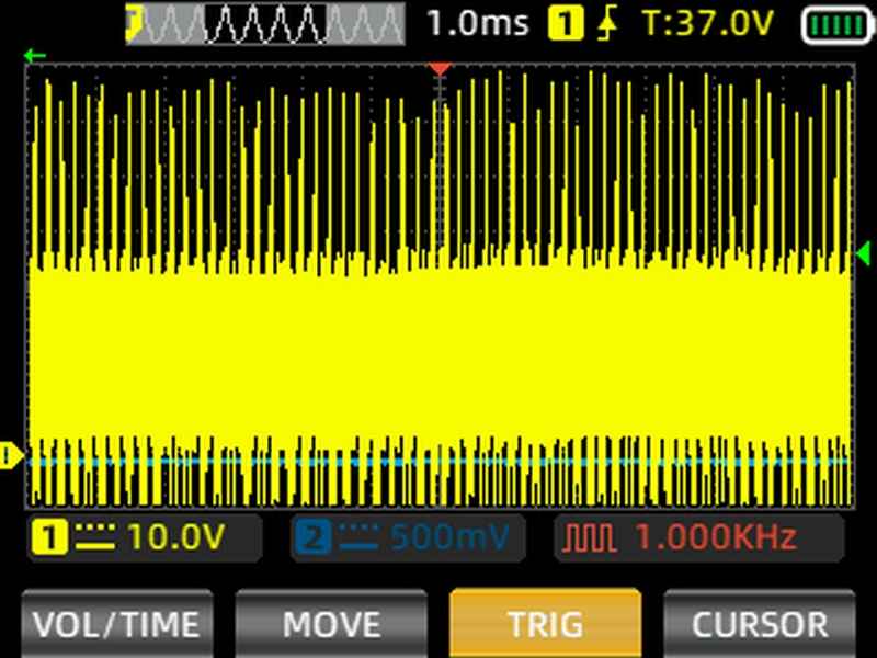

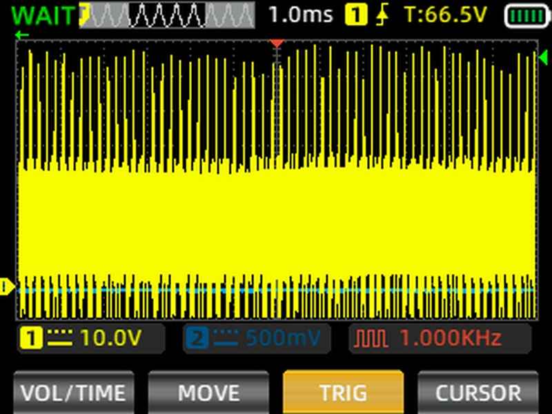

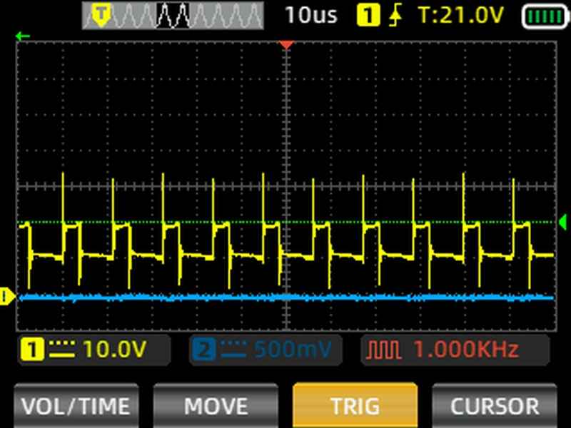

Переварил я осенью полАвто, с диодами на массе. С добавленной корректировкой оборотов и диодами стало лучше, но далеко до нормы. Чувствуется нестабильность дуги, толи напруга скачет, толи еще что. Подача проволоки иногда идет рывками. Решил мучить аппарат дальше. Линию питания, которая питает мотор и контроллер проверю на просадку позже.
Подключил к выходу спираль из константана 0,48 Ом и кинул в тазик с водой. А на спирали начал мерить напругу. Вольтметр показывает 14,8В што соответствует току 30А на минимальной регулировке. Вроде нормально. А подключил осциллограф, там совсем другая картинка:
Возникло несколько вопросов:
Как убрать иголки 60В, снабберную цепь параллельно диодам или выходной обмотке? Как на грубую рассчитать?
Дроссель же не поможет заполнить провалы между импульсами и снизить напругу до 15В? Пробовал мотать дроссель на двух комповских колечках 33мм 6 витков, на процессе сварки не понял как отражается. Или витки на вторичке отмотать, штоб ширину инпульса контроллер увеличил? Кондер на таких токах не поможет?

Васо у вас в рукаве нет какой-либо задержки проволоки? Она в нём свободно шевелится, перегиба рукава тоже нет? Хотя, конечно, он и так сам по себе короткий, какие там перегибы. Но попробуйте, при случае на вытянутом прямо рукаве поварить, будут ли изменения, тем более, что напряжение мотора, вы пишите, понижено, 15 в. вместо 24 в.

Да все нормально с рукавом. При следующих опытах буду мерить питание +15 при нагруженном выходе. Может и мотор поменяю. На данный момент больше картинка выходного напряжения и тока интересует. Кольцо крупное для дросселя хрен где скумекаешь для опытов. Китайцы ито почти не продают, а что продают пусть себе на хер одевают за такую цену)
Намотал на комповсктх желтых кольцах 12 витков жилу 1,5мм2 от ВВГ. Картинка стала поинтереснее. Надо потестировать на практике как варит. Пока кольцо посерьезнее едет.
