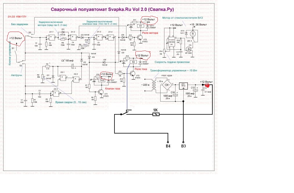

Автор использует автомобильные релюхи.Использование их в узле возле силовых клем(отмечено красным кружком),они не сгорит там,помойму они расчитаны на 30А.

контакты К2.1 вместо Q1 (PC817)

Тогда что за контакт отмеченый красным кружком?Можно ли использовать вместо автомобильных реле обычное 5А реле с катушкой на 12В.Если Вам не трудно,не могли бы Вы нарисовать мне принципиальную схему вместе с платой управления, как оно должно быдь.Просто с состовлением принципиальных схем у меня немножко хромает.Я Вам буду очень благодарен.

Блин, господа Уважаемые Коты Вы какуето ерунду говорите. И смешали всё в одну кучу. Во первых причём тут сайт "Cvapca. ru"
там говориться об управлении трансформаторным полуавтоматом . Во вторых причём тут тиристор Т161 и сильноточные цепи.
В третьих К2 это не реле а просто выключатель, при включении которого осуществляется процесс контроля за выходным
напряжением.
http://radiokot.ru/forum/download/file.php?id=239186
Там на схеме Оптроны разработаны так чтобы подпаивать непосредственно к ШИМу UC3845 или к термовыключателю
со СВОБОДНО РАЗОМКНУТОМ КОНТАКТОМ и котором нет задержки к примеру как в аппарате марки ARC.
В ресанте контакт теровыключателя свободно замкнутый к тому же в ресане есть задержка и для её устранения в ресанте
нужно выпаять один коденсатор который отвечает за эту задержку и сделать инверсию оптронов приставки .
Завтра расскажу как это сделать.

не ругайся, ты немножко отсутствовал. К2 это реле из схемы от "Volt-12"
Теперь вЪехал , человек просто хочет управление мотором и клапаном газа сделать как в этой схеме,
http://img.radiokot.ru/files/73492/medium/u7sktj93k.gif
а за источник питания взять ресанту. Да это можно сделать, но только цеплять нужно так : брать +12 который у Вас выходит
с крена VR1 и через резистор 1Килоом , через контакты К2,1 (это реле К2) заводить на заводить на оптрон Q2, а именно на
В4 ,а В3 присоединить на минус крена VR1.

ГЕШАs не ругайся сильно, за мою безграмотность!Судя по схеме контакты В4 и В3 находяться у оптрона Q1.А как подключается плата управления?Если Вам не трудно не могли бы нарисовать полную принципиальную схему, а именно инвертор Ресанта+ плата управления. Можно ли для намотки дроселя использовать круглый сердечник, а имено от трансформатора тока? :))

А дальше ближе к делу, похоже придётся по частям разжёвывать...
Ну значит будем разжёвывать. :))
Для начала разберём принцип работы самой схемы.
http://savepic.su/6976548.htm
Значит так : на резисторе R2 и R4 сделан делитель напряжения который делит выходное напряжение пополам, резистор R1
ограничивает ток светодиода оптрона Q2, резистор R3 не даёт светодиоду оптрона Q2 зажечься когда управляемый
стабилитрон ST1 закрыт. Регулируемый делитель состоящей из резисторов R6 , R7 , R5 меняет потенциал на управляемом
стабилитроне ST1 . Как только напряжение на выводе 1 управляемого стабилитрона ST1 превысит порог в 2,5 вольта , то
стабилитрон пробьётся и оптрон Q2 засветиться тем самым произойдёт блокировка ШИМ , напряжение на силовом выходе
уменьшиться , стабилитрон закроется и процесс повториться. Детали С1 , С2, и R8 обеспечивают лучшую стабильность
в работе устройства, Оптрон 1 обеспечивает блокировку ШИМа когда кнопка на горелке отпущена. Опять же такое включение возможно если делать блокировку между 1 и 5 выводом UC3845 или в инверторах со свободно разомкнутом термовыключателем
к примеру в инверторах (ARC). Вот вариант такого подключения.
http://savepic.su/6973476.htm
В Ресанте используется свободно замкнутый термовыключатель об этом я говорил на 4 странице форума, и ещё в ресанте
есть некоторая задержка. Ну так вот чтобы эту схему подключить к термовыключателю ресанты то в схему нужно внести
изменения то есть сделать схему реверсивную и в самой ресанте выпаять кондёр отвечающий за задержку. Делается это так.
Вот схема реверсивного включения , все детали схемы работ так же как описано выше , но другое включение оптрона
обеспечивает его ревностность. Вот схема.
http://savepic.su/6961188.htm
Ну так вот , что бы подключить схему к ресанте ,то в самой ресанте нужно выпаять кондёр отвечающий за задерку, он
может находиться в разных местах на плате, но в основном находиться рядом с силовыми клеммами. Вот схема ресанты.
http://savepic.su/6959160.htm
Вот этот кондёр отмечен красным кружочком.
http://savepic.su/6960184.htm
В моей ресанте он находиться здесь.
http://savepic.su/6954020.htm
Вот он выпаин отмечен красным кружочком.
http://savepic.su/6951972.htm
Вот полная схема подключения. Переключатель SY1 сдвоенный.
http://savepic.su/6960164.htm
Вот как её нужно подключить к Вашей плате.
http://savepic.su/6946852.htm
Надеюсь теперь будет всё понятно. :))

По поводу подключения к РЕСАНТА САИ-190 http://radiokot.ru/forum/download/file.php?id=239011
то лучше подключить так.
http://savepic.su/6995007.htm
То есть выпаять кондёр и перерезать дорожку идущую к оптрону, и к месту перереза подпаять провода которые соеденить

ГЕШАs!Огромное спосибо что рзжевал, а +12В(отмечен на схеме красным кругом)получается подключаем после С13(отмечена красной точкой)
:)) Да хоть к плюсу с 12, или к третьей ножке крена это всё один провод. :))
