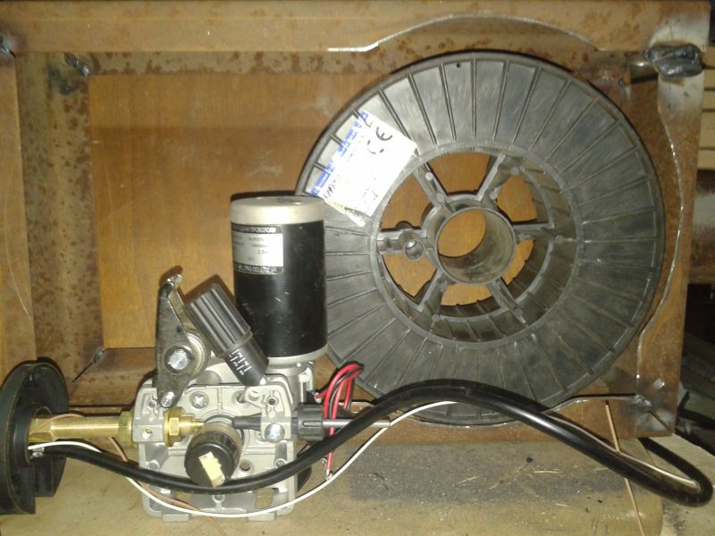

Причём её можно применять не только в инвентарных полуавтоматах , но и в трансформаторных.
http://savepic.su/7134553.htm
Вот к примеру мой очередной трансформаторный П/А в котором применена эта схема подачи.
http://savepic.su/7119203.htm
http://savepic.su/7126371.htm
http://savepic.su/7132515.htm
http://savepic.su/7140707.htm
http://savepic.su/7127395.htm
http://savepic.su/7133539.htm
http://savepic.su/7131491.htm
Блок питания сделан по этой схеме.
http://savepic.su/7103842.htm
Зазор между кернами один слой малярного скотча, резистор R7 уменьшен до 0,33 Ом (в параллель 3 резистора по 1 Ом,
транзистор был применён IRF840. :))

Вот братья-близнецы [url=http://img.radiokot.ru/files/111263/medium/vx6ec1ug7.jpg]Изображение ( платы) только одежки разные :)
Делаю новый подающй Изображение для П/А, под катушку 5 и 15 кг. На Кайзере ( средний на фото ) проходили испытания приставки MAG :solder:
