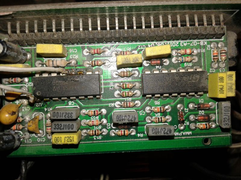

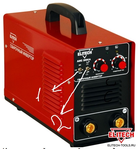

Уважаемые. Аппарат elitech аис 200са. Помогите,собрал схему http://savepic.su/7053485.htm подключил к UC3846 1и12 нога напряжение регулирует 17-28 в, но чем ниже к 17в начинает свистеть выходной транс и греется транзистор К2611 в блоке питания. Помогите разобраться.
плата Изображение
внешний вид Изображение
схему не нашел
