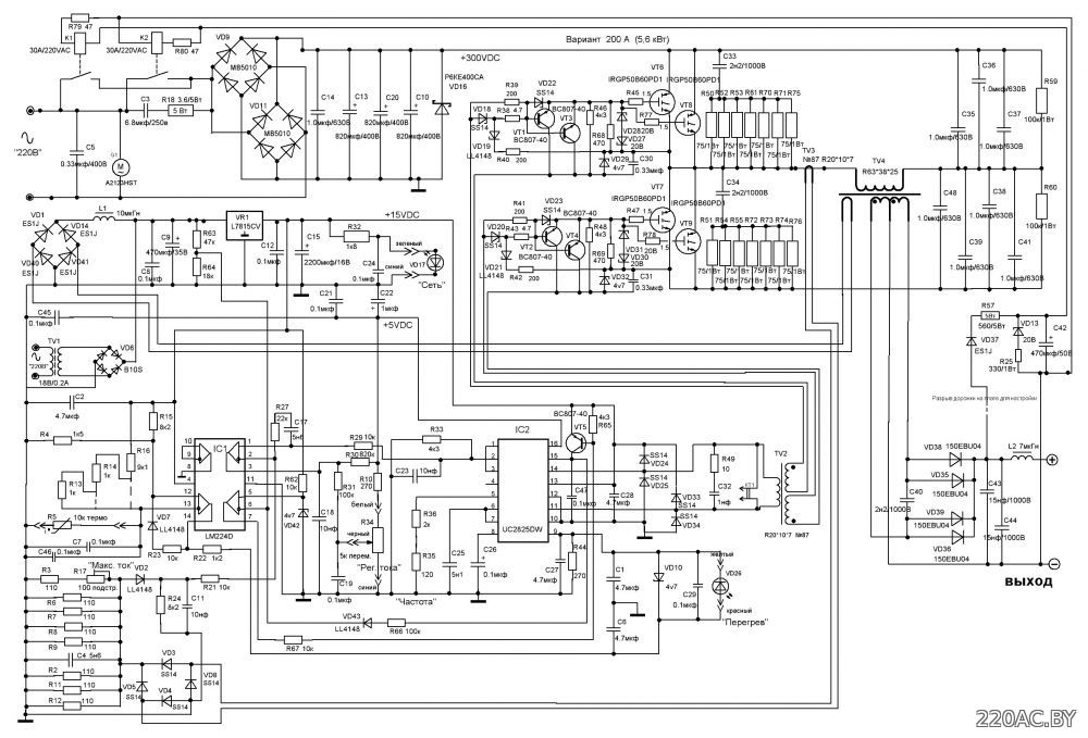

Доброе время суток. Возникла проблема. Поломался сварочник Дон 200, сгорели вых. транзисторы (igbt). После их замены, аппарат (на ХХ) выдает какую то паразитную генерацию, при попытки измерений напряжений стрелочным тестером, сразу срабатывает защита.
На выходе ШИМ контроллера (на входе согл. Транса) показывает картинку:
55.jpg [92.61 KiB]
Скважность (выходной ток сварки) не регулируется. Мне сдаются, что контроллер навернулся …? …
Вот схема:
66.jpg [127.73 KiB]

Где ты видишь паразитную генерацию? Импульсы правильные.
Без нагрузки скважность и не должна регулироваться, в этом режиме скважность стремится к минимуму (мёртвое время минимально).

Сразу оговорюсь, что сварку делаю первый раз ...
Я имею ввиду то, что при включенном аппарате и попытки измерить напряжения (на вых. и в схеме), выбивается защита тестера, цифровой на всех пределах просто гаснет...

Виноват, вспомнил, осцилограмма снималась при пробитых транзисторах.

Тестер не предназначен для измерения импульсного напряжения. Он может измерять постоянное или переменное напряжение синусоидальной формы. В импульсном напряжении куча помех и иголок. Если тестер стрелочный то вынь батарейки что бы защита не работала.

При измерении U вых, цифровой просто гаснет ...?
... по схеме я этого не догоняю.
