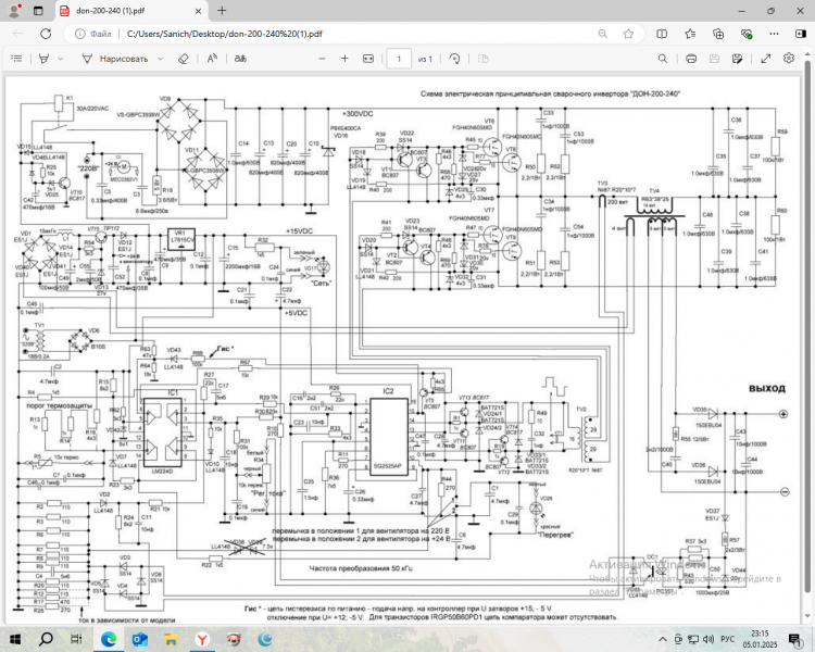

Спасибо, в целом Вы оказались правы, инвертор варит, но есть "НО". В моем случае, часть схемы имеет несколько иной вид:
[img][img]https://img.radiokot.ru/files/158590/thumbnail/3ne64a1bj3.png[/img][/img]
У меня присутствует VT 15 составной транзистор, через который с дополнительной обмотки вых. трансф. питается катушка реле.
Так вот, этот транзистор сильно греется. Я конечно не жду, когда он расплавится и выключаю питание аппарата, но в чем косяк не пойму ... вроде все остальное в режиме ..?
Проверьте наличие 24 в на эмиттере Т15, вентилятор на 24в - ток его.
Бывает начинает кушать ток более чем надо...
И у стареньких сварочников нужно емкости сетевые (электролиты) проверять, часто неисправные бывают, обрываются...

... заменил С9 и составной VT15, он все равно греется. Остается стабилизатор на 15 В ( но он выдает четкие 15 В и ни разу не греется) и катушка сетевого реле (тоже абсолютно холодная) ...?
PS. вентилятор у меня 220 В

Причем здесь троллинг, вентилятор от сети 220 запитан, остаются катушка реле и стабилизатор ... ?
VT 15 (на радиаторе) после вкл. за полторы минуты нагревается градусов до 60-ти.

Хочу еще немного "потроллить", как бы подвести черту под вопросом.
Следующим шагом при решении проблемы, я откинул один виток с дополнительной обмотки вых. трансформатора (благо она была накинута поверх всех), транзистор VT15 перестал греться, но тут выяснилось, что стабилизатор питающий ШИМку не работает (на входе 26В, на вых. 10В), до этого на выходе было 15В (случайное совпадение, которое вводило в заблуждение). После его замены все осцилограммы стали ровненькими, без "колючек". Аппарат варит и режет без видимых проблем..?
То есть, собака зарыта где то глубже, не может же виток на обмотке быть лишним???
