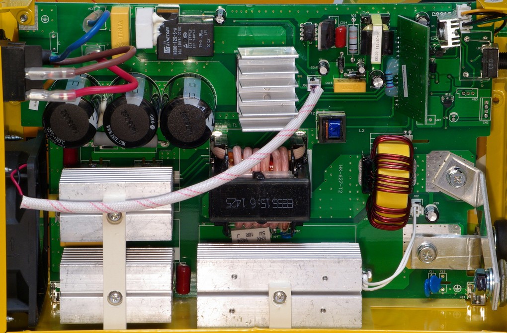

Отчет.
Сварис 160 отремонтировал, работает как часики.
Сборки заказывал сдесь- https://komlark.ru/catalog/elektronnye_ ... w03cw.html, доставка СДЭК, на все ушло 4 дня исключая выходные, обошлось за 4 сборки по 153 руб. и доставка 397 = 1009 руб. Замечательно).
Поварил, правда не много, и 3-й кой и 4-й, на 4-ке потребление +- 41 ампер на "точных" измерительных приборах, электроды в основном всю сознательную жизнь использую МП 3 синии, с тех пор как они появились.
Да, про начинку моей модели, она вот такая (у меня установлено 4 сборки но есть место еще под две сбокри, но в паивать не стал, наверное если впаять, будет Сварис 200 ) ):
p.s. упс, вспомнил, пока искал инфу, знаю точно (наверное ) ) что Сварис 160 моей модели 99 % копия по исполнению - Ресанта 190А тех лет.
