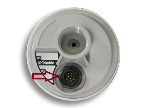

Приветствую, помогите опознать разъем
12pin.png [168.67 KiB]
К сожалению на данный момент известно только что он 12pin
GX20-12не подходит у него 8 пиннов по кругу и 4 внутри, в моем случаи 9 по кругу и 3 внутри

Да не видно же ни шиша....
Но сильно смахивает на ШР...

В китае продаются водонепроницаемые с позолоченными ножками, стоят бабок прилично, рублей от 500 за пару или каждый конец, но комплектом.
Есть на разное количество контактов.
Есть разные внешне, и возможно даже не совместимые по расположению ног.
Названия тоже разные, цифрой количество контактов названо.
Это не ширпотребный цинково никелевый негерметичный GX20-12 по кличке авиационный, они металлические. Там проще со стандартизацией, размер ножек, их количество и диаметр резьбы и цена копеечная.
У вас пластиковая резьба, это другие разъёмы, вероятно несовместимые.
GX20-12 и им подобное вроде как на паяльных станциях, отличаются тем что штыри всегда на блоке, а в штекере гнёзда, поэтому я искал другие.
Но у других разъёмов проблема в том что продаются они парой, и на фото всегда состыкованы, поэтому не понятно где мама и где папа.
Вот такой пример сохранился.
Чтото в сторону M14 IP68.
Или ближе к вашему чтото из SDxx,KF131x,SP211x,SY171x. Вместо х количество контактов или диаметр.
Стрелочка 3 центральных смотрит на ключ, возможно он. Но кажется у вашего некоторые по кругу ножки толще, а у этих одинаковые.
https://aliexpress.ru/popular/sp2110-socket.html
https://radioizba.ru/cat/PIC/130Q1492200.pdf
у меня фотки в лучшем качестве но тот сайт сдох, нашёлся этот пдф
