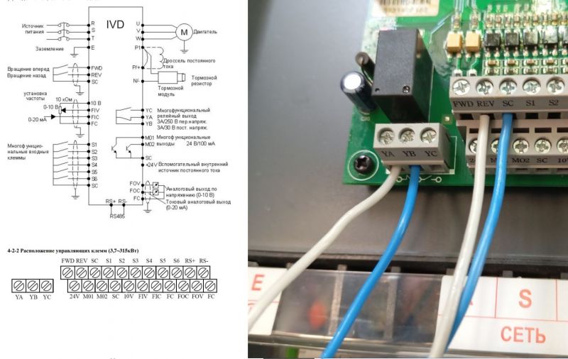

Кто отгадает ответ на следующую загадку - тому приз, выходной. :)))
Преобразователь innovert 18 квт запускается со шкафа управления вентиляционной установкой, в которой стоит дрыгатель. Шкаф не работает, поэтому пч надо переключить на управление с его собственной панели.
Индикация есть, частота регулируется, но на нажатие "вперед" И "назад" ПЧ не реагирует по понятным (обозначенным выше) причинам.
Захожу в меню, функция Pb02, долгое нажатие ВВВОД и на экране появляется ее значение "1". Дрынькал кнопки вверх и вниз, и колесико крутил - единица не меняется. Пробовал функция сброса настроек к заводским (с завода управление - местное), по моему функция Pb27 - ее значение тоже не меняется (read only :( )
Модет, кто работал с этими пч и кому нужен выходной - подскажиие :)))

Ну ребята, ну вы чего )) тема оказалась такая непопулярная, потому что в ней нет картинок - я понял :wink:
хорошо, если на управление с панели переключиться нельзя, может, поможете с входным сигналом на запуск? на клеммник ПЧ приходит два кабеля:
1. REV - SC
2. YA - YB
Насколько я понял:
1. это входной сигнал - при откидывании кабеля ничего не происходит, на клеммах ПЧ при откинутом кабеле DC24 вольта
2. выходной сигнал, при его отсоединении щелкает реле в шкафу управления
Чво делать то? :roll: замкнуть REV - SC?

Это все выходы, вход только один rs458

stereo писал(а):
замкнуть REV - SC?
Да, это дискретный вход, на реверс, там подписано всё. Тумблер туда повесить и включать вручную.

Может, все-таки кто то сталкивался с подобной проблемой: не могу переключить пч на управление с собственной панели : значение Pb2 = 1 (удаленно) не могу изменить.
Может быть, запоролено, или другая какая то уставка не дает изменить эту... Хотелось бы сделать полноценную вентмашину к зиме, пока она с таким функционалом только как регулируемый летний вентилятор :dont_know:

Правильный ответ:
- снять с блокировки Prb18 = 0
- переключиться на местное Prb2 = 0
:facepalm:
