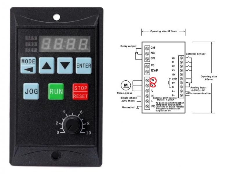

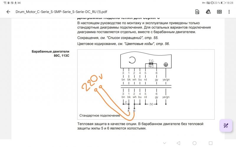

Добрый вечер, прошу помочь с подключением электродвигателя к частотному преобразователю. Сейчас он подключён как на схеме с конденсатором (C) к 220 и вращается с постоянной скорость. Хотелось бы уменьшить скорость вращения, думал купить частотник но не могу сообразить какие три провода к нему подключать? Сейчас используются контакты 3,1,2,4. А на частотном преобразователе как я понял будет всего 3 клеммы для обмоток. Тип двигателя указан как: асинхронный индукционный электродвигатель переменного тока. Какой-то из 4-х проводов лишний?

У вас вроде 2 фазный двигатель - судя по схеме 2 обмотки .Тут частотный преобразователь для 3 фазного двигателя не подойдет .

Надо использовать частотник с однофазным выходом, либо частотник поддерживающий смещение фазы на 90 гр. для использования того же двигателя уже без конденсатора. А так же можно питать ваш двигатель с конденсатором от межфазного выходного напряжения частотника. При питании обычного частотника от электросети 220В, на выходе будет межфазное напряжение так же не более 220В, что нормально для электродвигателя с конденсатором на 220В.
Минимальная частота двигателя с конденсатором обычно от 10 Гц. но крутящий момент будет ниже. F/U - скалярное.

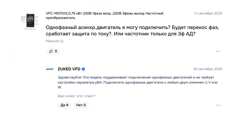

Спасибо за развернутый ответ. Я заказал частотный преобразователь. В карточке товара вижу был вопрос, про подключение однофазного двигателя. Продавец похоже предлагает Ваш вариант. Использовать только W и V.
Получается конденсатор в схеме остается, и замены емкости не требует? (я хочу уменьшить скорость на 20% от наминала, момент не важен).

Пришёл частотнник, подключил как научили, все получилось, ещё раз Спасибо!
