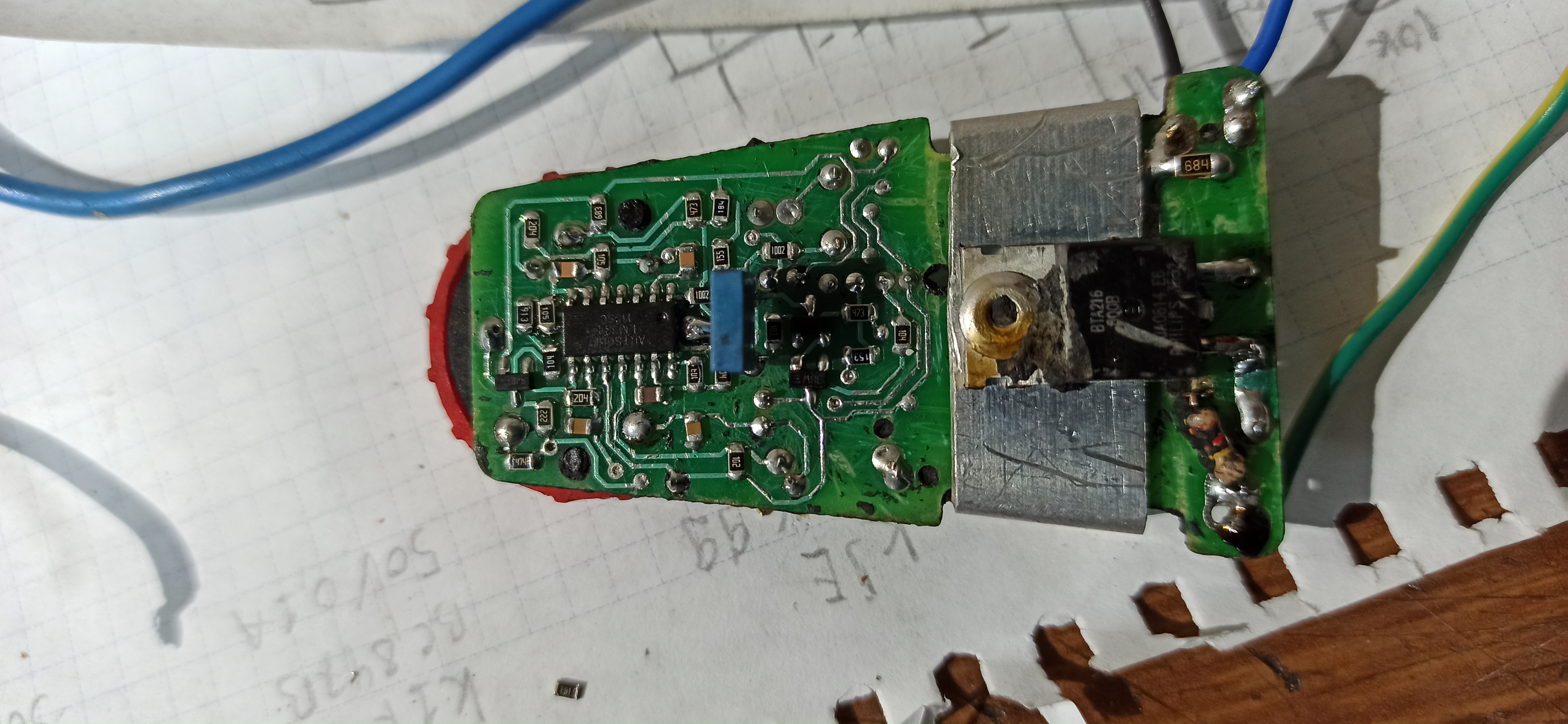

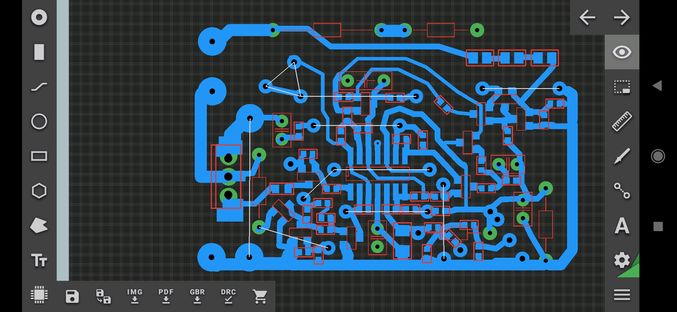

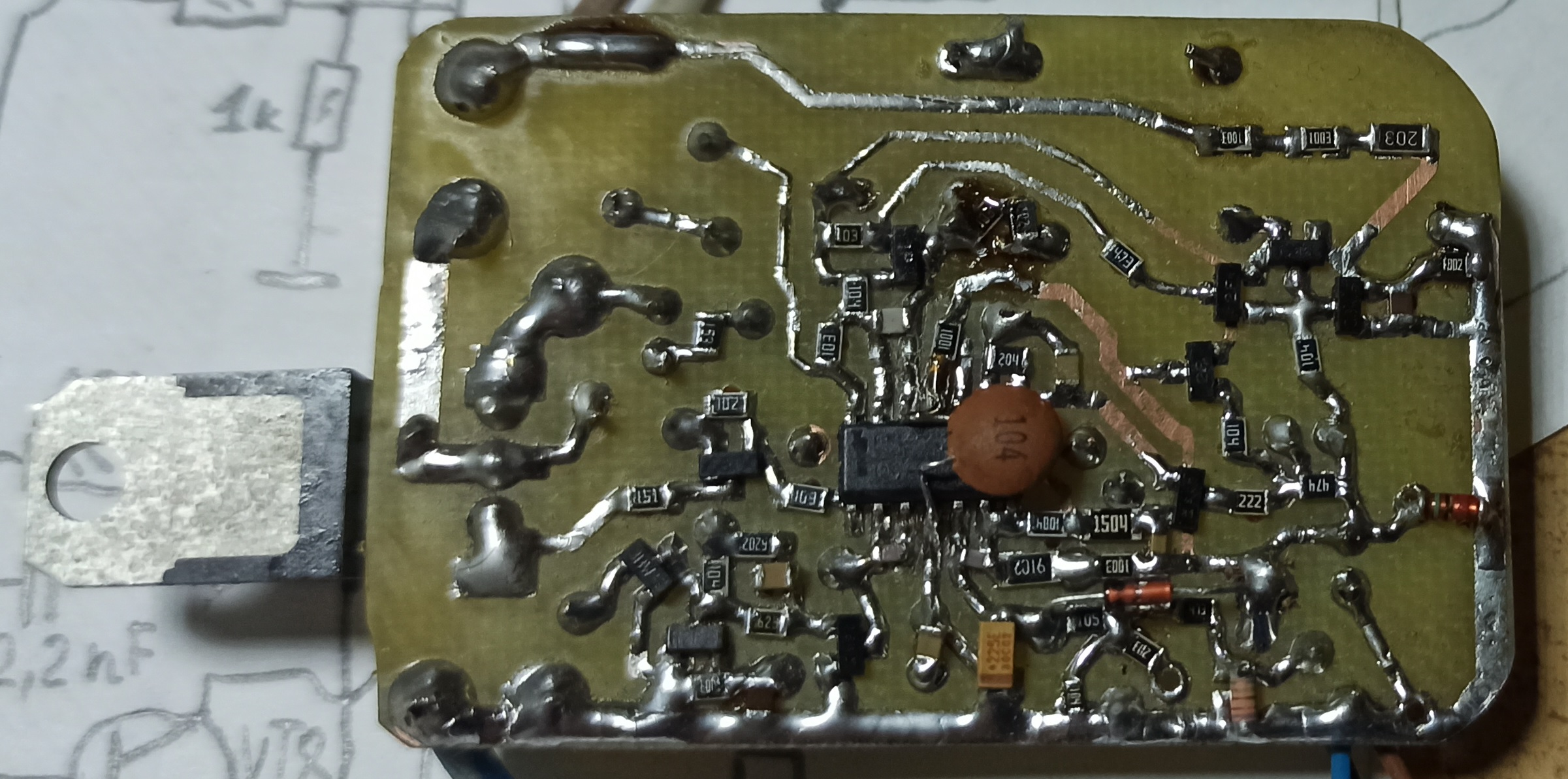

Да, разумеется лучше видно. Вот оригинал платы с ушм.
Была двусторонняя и так дорожки переплетены что вай вай. Я сделал проще, но. Естественно больше по размерам
https://img.radiokot.ru/files/108289/3njr53m9sa.jpg
https://img.radiokot.ru/files/108289/3njrkryal5.jpg

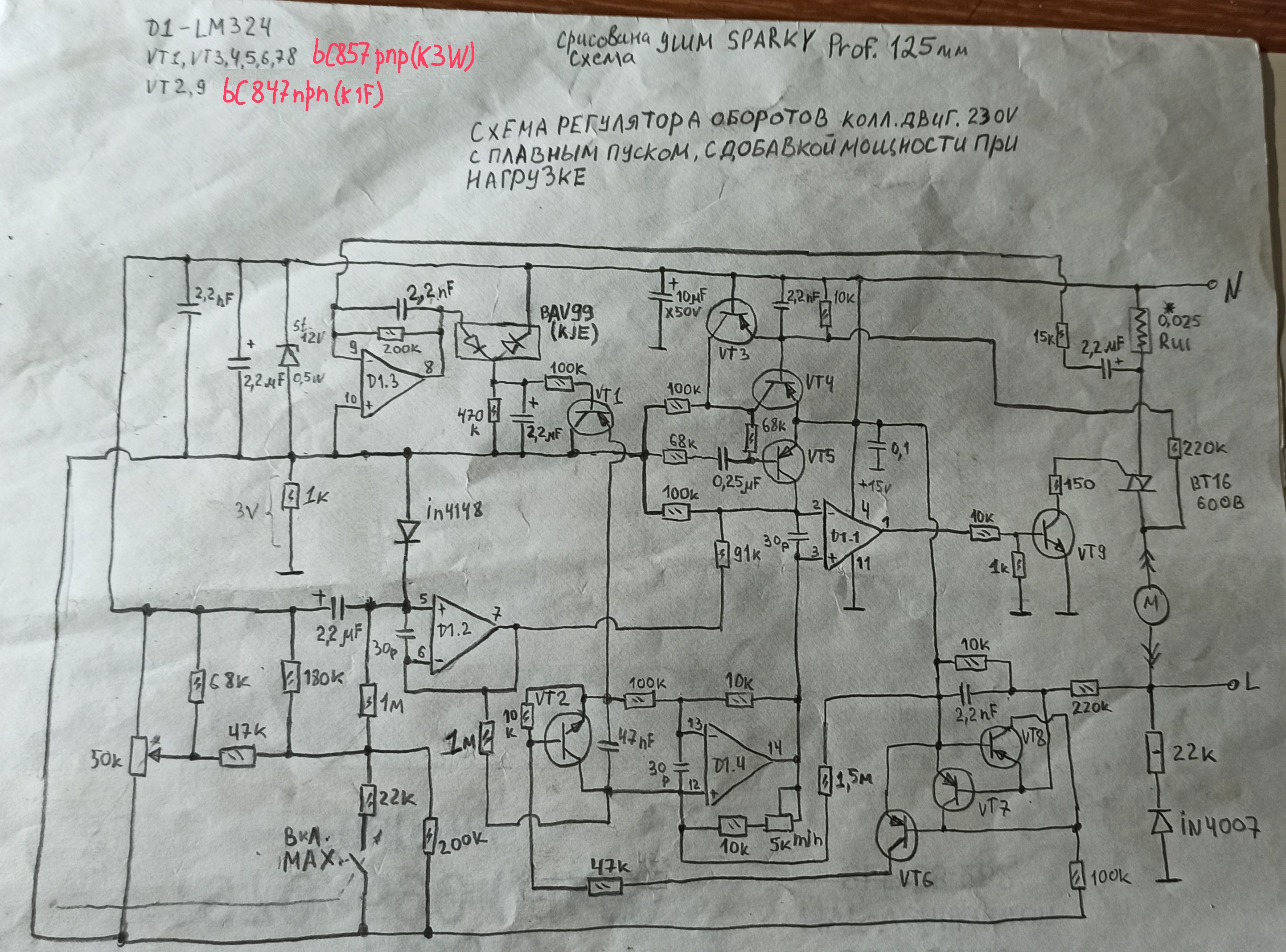

Последняя очень интересная схема, обратные связи по току, напряжению, наверно это даже можно настроить чтобы заработало, но я всё таки приверженец цифровой техники, и думаю эту тему развивать. Стабилизация скорости инструмента при нечусвительности к переменной нагрузки, это важно, а большинство схем аналоговых создают нужные обороты за счёт потери момента двигателем, вот это напрягает. Можно процессором импульсы токовые ловить, провалы по напряжению на якорных щётках, отставание фазы тока от напряжения для сигнализации перегрузки и другие хитрости. Ну а плавный разгон и торможение это програмные дела идут бонусом.

Немного правил схему. Спешка ,не внимательность.
https://img.radiokot.ru/files/108289/3nnxfi41jr.jpg

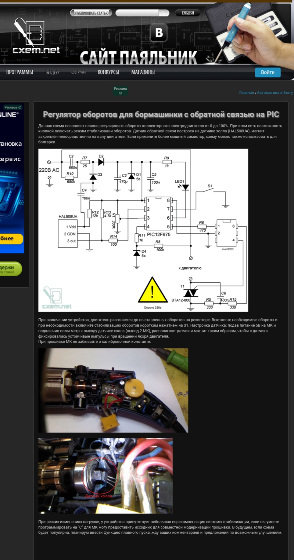

Можно и на микроконтроллеле это всё реализовать и круче конечно. Ну тут тема была на аналоге. Вот и выложил.
А так мне приходилось собирать на МК pic 12f .. какой-то. С датчиком оборотов -холла. Стабилизатор оборотов . Плавный пуск и регулятор. Но это отдельная тема. И то я лишь повторил готовую конструкцию схему и мысль. Программную.

На сайте схем.нет. делал для шлифовальной машинки . Там была схема тоже на этом микроконтроллеле и пришла в негодность. Уже не помню по какой причине. И прошивку с нее никак не слить было. По случайности нашёл эту схему и повторил. Разводка немного другая была. В целом так. В архиве там на сайте есть прошивка.

что скажете про это https://radiokot.ru/artfiles/6555/
 Заголовок сообщения: Re: Давайте придумаем плавный пуск двигателя.
СообщениеДобавлено: Чт янв 16, 2025 13:45:12
Зарегистрирован: Пт авг 14, 2015 13:22:12
Сообщений: 11
Откуда: Славянск-на-Кубани
Да,я повторял эту схему. И был вдохновлён ее собрать прежде той что срисовал и выложил. Но эта схема у меня не заработала. Наладке не уделил времени много. Как то так сложилось. Может эта схема вполне рабочая
