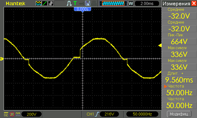

Также не получается заставить работать схему на LM358 с плавным запуском и регулировкой оборотов. Схему использовал эту:
на первой осциллограмме желтый сигнал - вывод 1 операционника, синий сигнал - 3 вывод операционника.
на второй осциллограмме желтый сигнал также вывод 1 операционника, синий сигнал - управляющий вывод симистора. Что за сигнал такой получился на управляющем симистора?
При включении схемы на первом выводе плавно увеличивается длительность импульсов, тоесть вроде как плавный пуск работает, кроме того, используя переменные резисторы, можно также менять длительность импульсов управления. То есть вроде как схема управления работает, однако фазовая регулировка синусоиды через симистор не осуществляется. Симистор правда у меня стоит BTA24-600. По даташиту Наименьший постоянный ток управления 50мА, отпирающее напряжение управления,соответствующее минимальному постоянному отпирающему току 1,5В. В чем проблема подскажите?
Стандартная схема на LM358 как устройство плавного пуска (УПП) работает превосходно. Вариант схемы, где стоят переменные резисторы для регулировки фазы у меня не заработал. То есть эта схема работает либо как регулятор фазы, либо как, совместить два в одном не получилось. Использовать схему как регулятор фазы смысла не имеет, ввиду имеющихся более простых схем с меньшим числом деталей. При номинале электролитического конденсатора 2,2мкФ время пуска примерно 10с. Для более полного открытия симистора и снижения падения на нём, можно уменьшить ёмкость конденсатора (по 3 ножке ИМС) с 0,1 мкФ до 0,047 мкФ. В таком случае падение напряжения составило 4В. Проверил симисторы 40BTA800, 20BTA600 - всё ok.

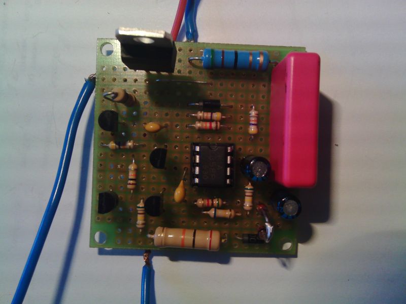

Готовый блок УПП на LM358P.

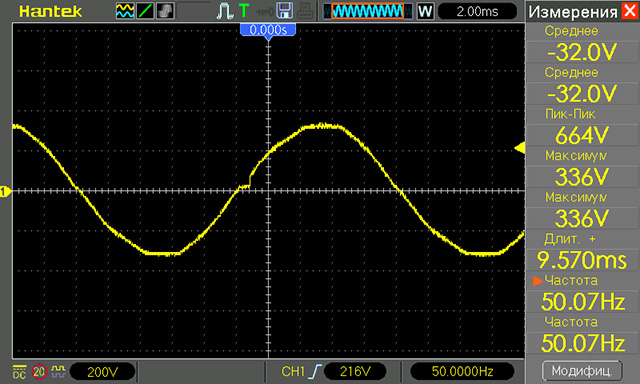

СообщениеДобавлено: Чт авг 31, 2017 15:30:12
Зарегистрирован: Пн июл 03, 2017 19:46:58
Сообщений: 21
Увидите, что всё регулируется, значит, ваша схема работает. Если не регулируется, значит ваш симистор подключен неверно. Вывод А1 симистора (на схеме к нему подходит управляющий электрод), должен быть подключен туда. где нарисован. И напоследок. Чтобы схемка работала постабильнее, поставьте стабилитрон на 24-25В по питанию.
Дерзайте, всё получится !
Вы прямо нашли ошибку по фотографии ) Жаль что я раньше в форму не заглянул. В печатной плате, которая прилагалась к схеме была НЕПРАВИЛЬНАЯ РАЗВОДКА. Катод и анод симистора перепутаны местами. Я даже и не думал, что это принципиально. Сейчас плавный пуск работает (время запуска 5 секунд при емкости 2.2мкФ на 6 выводе операционника), однако регулировка фазы происходит в очень маленьком диапазоне. На осциллограмме показана максимальная и минимальная мощность (разницы практически нет). Как в данном случае можно поступить для увеличение "диапазона" регулировки?
Комментарий к файлу: полная мощность
полная-мощность.jpg [105.7 KiB]
Комментарий к файлу: минимальная мощность
минимальная-мощность.jpg [105.37 KiB]
 Заголовок сообщения: Re: Давайте придумаем плавный пуск двигателя.
СообщениеДобавлено: Пт сен 01, 2017 22:05:42
Рейтинг сообщений: 1
Зарегистрирован: Пн авг 21, 2017 12:50:20
Сообщений: 7
У вас есть осциллограф - превосходный инструмент. За регулировку фазы отвечает резистор между "+" питания и 3 ножкой ИМС. Это времязадающая RC цепочка. Поставьте туда переменник на 500 кОм и проверьте как будет меняться фаза. У меня стоит резистор 680 кОм, конденсатор между 3 ножкой и общим проводом - 0,047 мкФ.
СообщениеДобавлено: Сб сен 02, 2017 09:57:47
Сообщений: 21
В принципе что то уже получилось, напомню схема у меня эта:
Увеличил сопротивление R14 со 100к до 1МОм (другого не было). При значении где 300кОм срезается где то чуть больше половины синусоиды, лампочка 60Вт стартует нормально. Резистором R5 на 47кОм синусоида плавно регулируется примерно от 40% до 90%. Симистор открывается не полностью. Конденсатор пробовал на 47nF. С ним на осциллограмме фаза синусоиды сначала увеличивается, затем плавно уменьшается (если резистором настроено на меньшую фазу). На отпирание симистора номинал емкости не повлиял. Пока оставил на 100nF. Можно что то сделать, чтобы симистор полностью открылся?
СообщениеДобавлено: Сб сен 09, 2017 22:10:48
Сообщений: 7
Я ранее в посте писал, что этот вариант схемы настроить для боле-менее приемлемой работы не удалось. Поэтому, если располагаете временем - пробуйте.
Открытие симистора на 100% в этой схеме, по-моему, не будет. У меня получилось падение 4В. Можно сделать ещё меньше, уменьшив ёмкость конденсатора, но для этого нужно настраивать схему.

Нельзя чтобы база транзистора по ПОСТОЯННОМУ ТОКУ "висела в воздухе". Это строжайшее нарушение правил схемотехники.
Для фазового регулирования вроде бы конденсатора не хватает между 3 и 4 ногами операционника.
