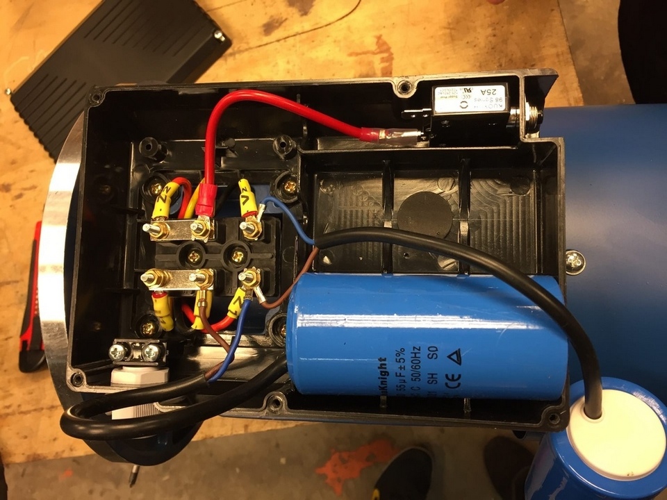

А-А-А!
Господа хорошие, прошу прощения за, скорее всего, откровенную тупость, но ни интернет, ни поиск не помогли!
Прошу помощи в подключении нового асинхронного электродвигателя!
Суть в том, что в своей столярной мастерской, на манер стружкоотсоса работает пылесос. Но это не удобно и не практично. Подвернулся по дешевке новый моторяка с крыльчаткой-улиткой ниаписуемых размеров. Как раз с промышленного стружкоотсоса. корпус-улитка в диаметре более полуметра, толщиной сантиметров 40, крыльчатка 40см в диаметре. Фото всей этой махины приложено. Все это установлено на асинхронный трехфазный мотор 3кВт 3000об.
X2HKSbyYs4Y.jpg [182.32 KiB]
380 в мастерской нет и не будет, спасибо ГСК.
Запустить сие чудо с помощью конденсаторов удавалось, но спустя 10-15 минут работы мотор нагревался, терял обороты. Разгонялся долго и тяжело без четкого рывка выхода на полноценные обороты. Хотя без крыльчатки на легкую стартовал бодро, легко и работал долго. Под нагрузкой никак. В общем не удалось. Трехтысячник же. моторы до 1500 запускал кондюками без проблем, тут весь лоб разбил и себе и всем электрикам кого знал и узнавал.

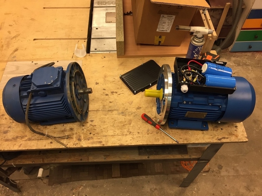

В общем теперь к сути, мотор демонтировал, продал, докинул денег, и купил аналогичный 3кВт 3000об но уже однофазник, с заводскими рабочим и пусковым кондюками. Именно этот мотор как обьяснили подходит для старта с физической нагрузкой.
Слева трехфазник который был, справа свежеприобретенный новенький однофазник.
2.jpg [236.12 KiB]
А проблема пришла откуда не ждали. Ранее никогда с асинхронниками не сталкивался. В процессе попытки запуска трехфазника минимальные поверхностные знания подчерпнул, благодаря которым запустить не трехтысячник научился. Но специальность совсем другая, посему знания крайне поверхностные всеже.
И вот открыв клеменную коробку я встал в ступор. Из однофазного мотора выходит почему то как будто бы три обмотки, Z1-Z2, U1-U2 и V1-V2, там же висят два кондюка, рабочий и пусковой я так понимаю, 450V 55uF и 250V 200-300uF(точно не помню емкость) и какая то кнопка без фиксации с подключенной одной клеммой. Я ожидал там увидеть точки подключения 220 вольт, а именно ноля, фазы, и пускового кондюка. Кнопка с тремя выводами, два защелкивающиеся при нажатии "старт" для ноля и фазы, и третий зажимающийся пока держишь кнопку нажатой для пускового кондюка. Кнопку отпустил, третий контакт разомкнулся, два остались замкнуты пока не нажмешь красную "стоп", которая их расщелкивает.
Но повторюсь, то что я увидел повергло в ступор. Три обмотки..... два кондюка непонятно как подключенные.... какая то кнопка полуподключенная.
Kor.jpg [237.58 KiB]

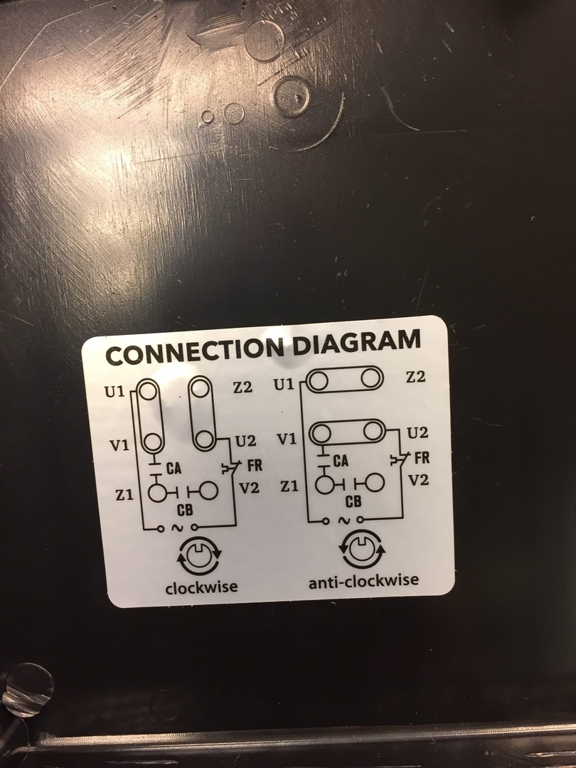

И да, на обратной стороне крышки есть схема. Но она для умных. Я видимо не из таких :(
Pin.jpg [253.42 KiB]
Народ. Пожалуйста. Помогите!
На фото все подключено так как с завода купленный был. Ничего не экспериментировал и не перекручивал.
На свой страх и риск попробовал подать питание 220В как показано на схеме, на две перемычки посадил. Да, мотор стартанул, работает вроде ровно без воя. НО! Я в упор не понимаю что там происходит. А значит душа не то что не спокойна, она воет и орет переживая как бы не сжечь новый мотор. Ведь пусковой конденсатор не отключился. Рабочий то и не должен отключаться, это понятно. Но пусковой то надо же отключать. Или сгорит обмотка ведь. Объясните пожалуйста! Стартовать этому симпотяге надо будет под большой нагрузкой раскручивая не лугкую крыльчатку которая собирает и гонит просто бешеное количество воздуха. Поток воздушный эта улитка создает действительно аховый.
Повторюсь, прошу прощения, в упор не понимаю как он работает и как его ПРАВИЛЬНО подключить.
Пожалуйста помогите :))

"кнопка" это термопредохранитель..
Вообще- то всё понятно нарисовано.. :dont_know:
Добавлено after 8 minutes 8 seconds:
А-А-А!
Это вы слишком много "умных советов" наслушались.. :))) :)))
Совсем не обязательно "отключать" пусковой конденсатор, это всё зависит от реальной конструкции мотора.
Если будет перегрузка или перегрев- там "термопредохранитель" есть, отключит.. (шутка)
Подключайте как нарисовано, и всё.. :music:

А не подскажите, интереса ради и для общего развития. Почему из него выходит три обмотки? Гугл меня послал в пешее эротическое с такими запросами, выдавая только трехфазники в ответку.

А мне так кажется, что это трёхфазник, либо "слегка переделанный" трёхфазник - так, чтобы он мог нормально работать с "фазосдвигающими конденсаторами"
Дело в том, что у нормального трёхфазника нужен сдвиг фаз 120 градусов, а конденсатор делает сдвиг фазы на 90 градусов, поэтому работа трёхфазного мотора от однофазной сети это "кривизна невообразимая", но, если взять "железо" от трёхфазника и правильно расположить его обмотки, то тогда он будет работать нормально (и конденсаторы после разгона отключать не придётся)

это обычный 3 фазнк с 6 выводной колодкой -зря вы свой продали его также можно подключить было кнопа или термореле защиты или просто выключатель
кондероф 2 потому что 1 рабоочий=включен в 3фазу 2сегда в 2 пусковой подключен тока навремя пуска а во чем он отключается неясно там должн быть или токовое релое или центробежка настроена на 0,75 синхронки
в таких двигнлах lдля полной моши нужен счдвиг 90гр основные фазы 2 обоапзуют основную обмоткеу(паралелно синфазно) а 3 кондерная фаза с переключаемыми капами
Там внутри двигателя центробежный выключатель пускового конденсатора.
V1 и V2 это его выводы
U1 и U2 это выводы рабочей обмотки
Z1 и Z2 это выводы пусковой обмотки
И вообще я полностью с вами согласен в том, что схема подключения двигателя нарисована чрез жопу.
"Все понятно" - это все понятно специалистам и профи, которые связаны с этим каждый день. А простому человеку, который раз в 10 лет решил собрать станочек (например для себя) - действительно нехрена не понятно: почему у однофазного двигателя у которого 2 обмотки - 6 выводов?
И я не понимаю: какие у завода трудности на схеме подключения указать наличие центробежного выключателя, какие контакты у какой обмотки и емкости конденсаторов. Если заводу трудно нормальную наклейку сделать, то что тогда заводу не трудно?
