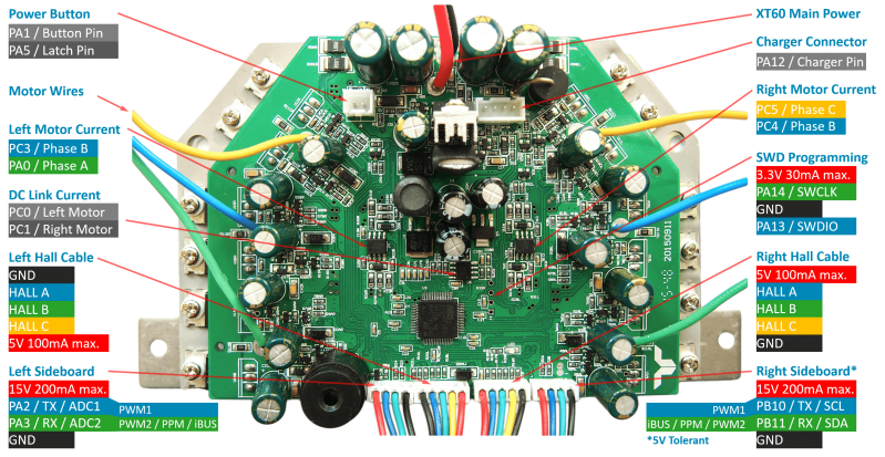

В чем суть:
Есть плата от гироскутера и нужно подпаяться к его драйверу мосфетов. Мосфеты же управляют, как нистранно, мощными движками. Долго искал на плате драйвера, а их там нет.
Теперь вот не знаю есть ли они на плате вообще? Как-то сомниваюсь в том, что мосфеты работают от 5вольт контроллера.
Мне бы либо найти драйвера мосфетов на плате, либо подпаяться другим контроллером к выводам нынешнего. Как можно понять - ни то, ни другое я не представляю как сделать.
Сомниваюсь в том, что плата без драйверов и работает на 5 вольтах, но даже так я не знаю как подпаяться, так что хотел бы помощи.
В целом: мне нужно лишь подпаяться контроллером, поэтому мне не важно есть ли драйвера или нет. На крайние меры в виде отпайки контроллера, ради подпайки проводов от другого контроллера, я не желаю идти, но если иного выхода нет - я так и сделаю. Думаю, можно и без отпайки к ножке подпаяться, но боюсь при работе повредится родной контроллер.
Буду благодарен любой помощи.
Это такая же плата как у меня:
Если сделал бы фото своей, качество было-бы плохое.

Драйвера сделаны на трех транзисторах смд каждый по общеизвестной схеме. Вот с верхними ключам как не знаю, мб зарядовый насос какой то или дсдс повышалка их питает. Врядли p канальные стали бы ставить

Да , там все 6 на движок одинаковые .

схема драйверов там примерна такая
все по классике и верхние и нижние плечи n-fet, бутстрепное питание, электролит C2 заряжается снизу от +12..15V через D2 и улетает вверх заряженным, вместе с фазным выходом (на ограниченное время).

Я тут чуток поразмыслил и понял, что мне особо и не нужно мудрить, раз я просто подменяю сигнал. Вместо родного контроллера выдает сигнал другой-внешний.
Кто-то кому не лень, и он знает примерно схему: нарисуйте пожалуйста стрелочку на картинке, чтобы понимать к каким выводам припаять выводы для ключей.

Там на картинке и без стрелочки понятно .
H - верхний ключ
L - нижний ключ
И таких 3 пары для одного двигуна .
А на конкретной плате все надо вызванивать мультиметром . От ног МК до резисторов и транзисторов .
Только вот без отпайки родного МК лучше не включать сторонний контроллер .
