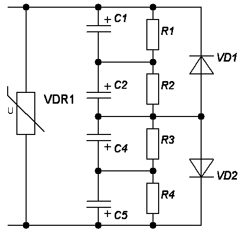

А теперь ближе к теме: попробуем улучшить схему, насколько это возможно. Предлагаю сделать это вот так:
Как видно, здесь добавлено два диода, которые, по крайней мере, примут на себя максимальный импульс тока в момент зарядки кондёров. Не совсем понятно, сколько там у автора было напряжение в сети, но, наверно, каких-нибудь Д112-25-12 будет достаточно? По крайней мере, для кратковременного режима.
Из-за этой неопределённости с напряжением также непонятно, какие же кондёры брать и в каком количестве? У автора написано "600В"...это о чём? Неужели сетевое напряжение? Может всё-таки в розетке были стандартные 380 400В, либо 220 230В?
ладно, предположим, что 600В. Тогда, как нас учит теория, амплитудное напряжение будет в корень из 2 раз выше, т.е. где-то 848В. Но, как известно, массовых электролитов на такое напряжение даже заморская промышленность не делает! Придётся включить попарно-последовательно кондёры на более типичное 450В. Не будем забывать про разброс в их параметрах, как по ёмкости, так и по собственным утечкам. И поэтому для выравнивания потенциалов придётся добавить резюков R1...R4. На практике, чтобы получить приемлемый дисбалланс между кондёрами в пару десятков вольт максимум, мне хватало поставить резюки где-то 100...150 кОм. Но если кто знает более теоретически обоснованную методику их выбора - напишите в комментариях. Учитывая рассеиваемую мощность и напряжение, рекомендую брать их минимум на 2 Ватта каждый.
И ещё, автор что-то говорил о выбросах напряжения? Не следует ли в таком случае добавить какой-нибудь пузатый варистор, для их поглощения? На схеме не по-ГОСТ-овски названный VDR1.

Один пусковой пленочный конденсатор соответствующей емкости будет многократно надежней и дешевле всего этого трахомудия... :sleep: Высоковольтные ширпотребные электролиты не рассчитаны на большие токи пульсации и у них легко отгорают тоководы.

Это всё тоже понятно. Но, допустим, у автора была только кучка старых электролитов из комповских блоков питания, оттуда же диодный мост и пол часа времени на то, чтобы хоть как-то раскрутить этот чертов движок. :evil: Можем ли мы в таком случае помочь ему?

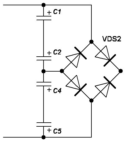

Предлагаю "нищебродский" вариант:
Как видно, выравнивающие резисторы мы выкинули, ибо считаем, что у нас их нет. Электролиты наверняка будут на 400В, так что их всё равно в некоторой степени перегрузит...но всё же не в такой, как если бы мы включили их по одному в каждое плечо.
Кстати, понятное дело, что в этом, что в предыдущем случае, мы имеет 4 ёмкости, включенные последовательно. А значит, если у одной банки номинальная ёмкость была 470 мкФ, у сборки мы получим в 4 раза меньше, т.е. всего лишь 117 мкФ.

Ну как вариант да, только с толстыми выводами надо электролиты и может даже несколько в паралель. Делал на циркулярку столет назад, пока с магазина не приехал оригинальный пусковой. А можно искусственно поляризацию им еще сделать, имхо получше будут работать
Ну если только такие , но с током через них не более 2-х ампер .
