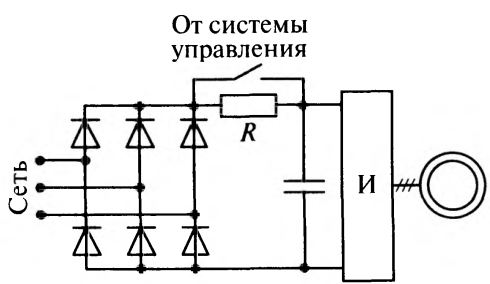

Необходимо рассчитать емкость входного конденсатора цепи заряда преобразователя частоты со звеном постоянного тока для управления электроприводом. На входе постоянное напряжение; токи фаз, мощность известны. Прошу подсказать, каковы рекомендации по выбору ёмкости, методики расчета? Схема как на рисунке, выпрямителя нету.

10 000 мкФ.

10 000 мкФ.
Спасибо за ответ, но на основании чего выбрана такая емкость?

Ну ты же написал какие токи, какая мощность. Вот Феликс и рассчитал емкость
Добавлено after 1 minute 15 seconds:
Re: Выбор ёмкости сглаживающего конденсатора в схеме преобразова
Гугли трехфазный выпрямитель, там все формулы

far_try писал(а):
на основании чего
)))...спасибо за вопрос, выбрана на основании ваших исходных данных
vlasovzloy писал(а):
Гугли
так у него и схема без выпрямителя, он же на пальцах рассказал про схему...)))))
постоянная времени RC должна быть в 3-10 раз больше периода управляющей схемы...

За ответ на вопрос вновь благодарю. Под периодом управляющей схемы подразумевается период переключения ключей?
Насколько понимаю, RC-цепь еще нужна для плавного наращивания напряжения в самом начале работы схемы. На одном форуме подсказали, что время пуска должно быть в диапазоне 0,1-1 с, что думаете? Я от этого и отталкивался, когда расчет проводил.

Резистор чисто для ограничения начального броска тока заряда до приемлемого значения. Дальше мотором крутит частотник. У него своя, скорее всего процессорная схема управления, где зашито может быть примерно что угодно.

Чоза прибор то хоть? Или опять задание с института? Слишком большая емкость тоже вредна для частотников и дорогонах и не нужна
Задание учебное, дали на предприятии.

В том-то и дело, что у меня напряжение постоянное на входе (48 В), сглаживать его нет нужды. Потому и возник вопрос: исходя из чего кондей выбирать и нужен ли он вообще.

А нахера тогда диодный мост?
Добавлено after 53 seconds:
Может тебя за ведром компрессии отправили?
Так он и не нужен. Я же написал, что схема как на картинке, но без выпрямителя.

Тогда вообще ничего не надо. В частотнике всё есть, да и сеть идеальная.
