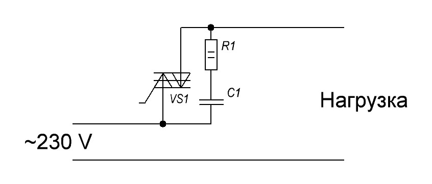

Откуда: город Луганск
РЦ цепь на рисунке. Параметры её зависят от мощности нагрузки.
рц.JPG [19.74 KiB]
