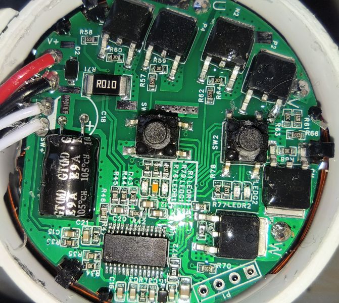

Здравствуйте. Купил на алиэкспресс помпу. Изначально она предназначена для повышения давления в системе. Есть циклическое переключение трех скоростей по нажатию на кнопку. Но мне она нужна как циркуляционная. Даже на минимальной скорости потребляет 45вт и дает мощный поток. Хочу снизить минимальную скорость чтоб снизить электропотребление.
Судя по фото внутри простой bldc мотор. Однако китайцы поставили немаркированную микросхему из-за чего не понятно можно ли перенастроить скорость вращения заменив какой-либо элемент. Пробовал подавать пониженное напряжение. Помпа старутет, но быстро останавливается сигнализируя ошибку. Возможно кто-то знает что это может быть за микросхема или подскажет по разводке платы потенциальную регулировку оборотов?

Микросхема скорей всего микроконтроллер работающий по своей программе - функционал возможно изменить только переписав программу .
Не распаянный разьем говорит о возможности перепрограммирования но надо знать что за микросхема .
А за что отвечают белые провода - возможно есть внешние управление ,попробовать поискать скрытые функции например длительное нажатие на кнопки .
Можно попробовать снижать напряжение не на насосе в целом а разорвав питание силовых ключей но если там контроль оборотов то тоже не поможет .

Белые провода идут на геркон контролирующий поток воды.
