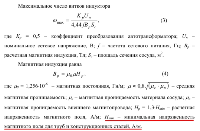

Доброго времени суток, произвожу расчет индукционного нагревателя (греет трубу, по которой течет вода) согласно данной статье https://cyberleninka.ru/article/n/inzhe ... ley/viewer. При расчете максимального числа витков фигурирует такой параметр как "минимальная напряженность магнитного поля для труб и конструкционных сталей" (см. прикрепленный скрин). Так вот вопрос: что это за параметр, исходя из чего его выбирать и отчего он зависит?
