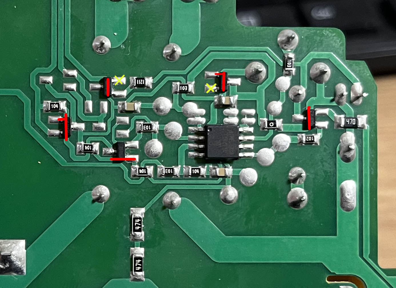

zombie47 писал(а):
Хотите сказать я допустил ошибку при рисовании схемы?
то, что ошибки есть - это сомнений не вызывает, вопрос в кол-ве.... :)
такие схемы с первого раза обычно не получаются без ошибок....
на фото дорожек можно красными линиями прорисовать соединения под транзисторами-микросхемой, иначе догадываться сложно, а ты можешь прозвонить...
если номиналы на схеме в омах, то код 470 - это 47R...
zombie47 писал(а):
Если это ....., почему тестер элементов не определил его так?
это вопрос к тестеру, а любые показания приборов должен обрабатывать мозг...с ними можно соглашаться или нет...

А определил как сдвоенный диод? Тестер элементов обычный китайский.
Эти тестеры неисправные транзисторы так показывает в некоторых случаях.
А стабилизатор тока может и иметь цепи управления режимом, не подумали об этом ? Например, изменять яркость свечения в зависимости от мощности ?
На схеме все правильно, зачем так было делать, а не обычный ключ с ОЭ - вопрос к разработчикам.
Да в этом и у меня сомнений нет. Вопрос я задаю есть ли ошибки в том плане чтобы указали на них и я исправил.
Да и я впринципе для этого и выложил и фото и свои рисовалки, так как понимаю что людям надо своими глазами видеть.
Да с этим часто ошибаюсь. Поправил на более понятное. Хотя я там маркировку указывал кстати, а не омы ). Потом выложу правленную.
Вот держите:
IMG_1751Q_roads.jpg [177.99 KiB]
Да я вкурсе, поэтому я и написал что у меня все работает) то-есть плата полностью исправна.
Этот светодиод просто моргает когда сработал концевик давления. Аварийный режим.
Ну я подумал это самый популярный форум, и возможно разработчики сидят тут и ответят мне на вопрос. (Шутка)

Разработчики здесь сидят, - но только не те самые, которые идеологию этого устройства разработали - и тем более - без немецких завихрений в мозгах.
