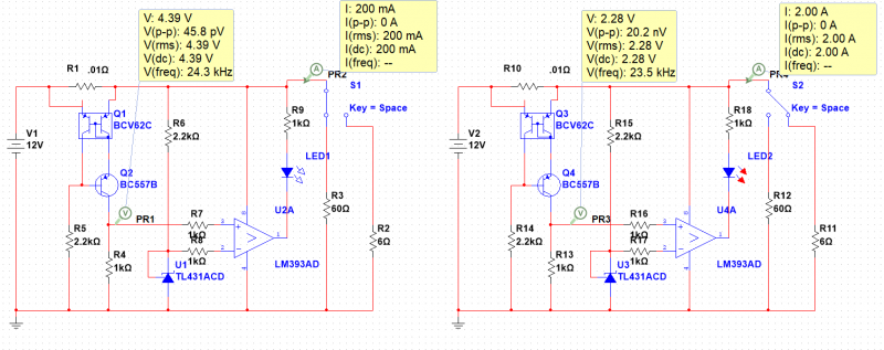

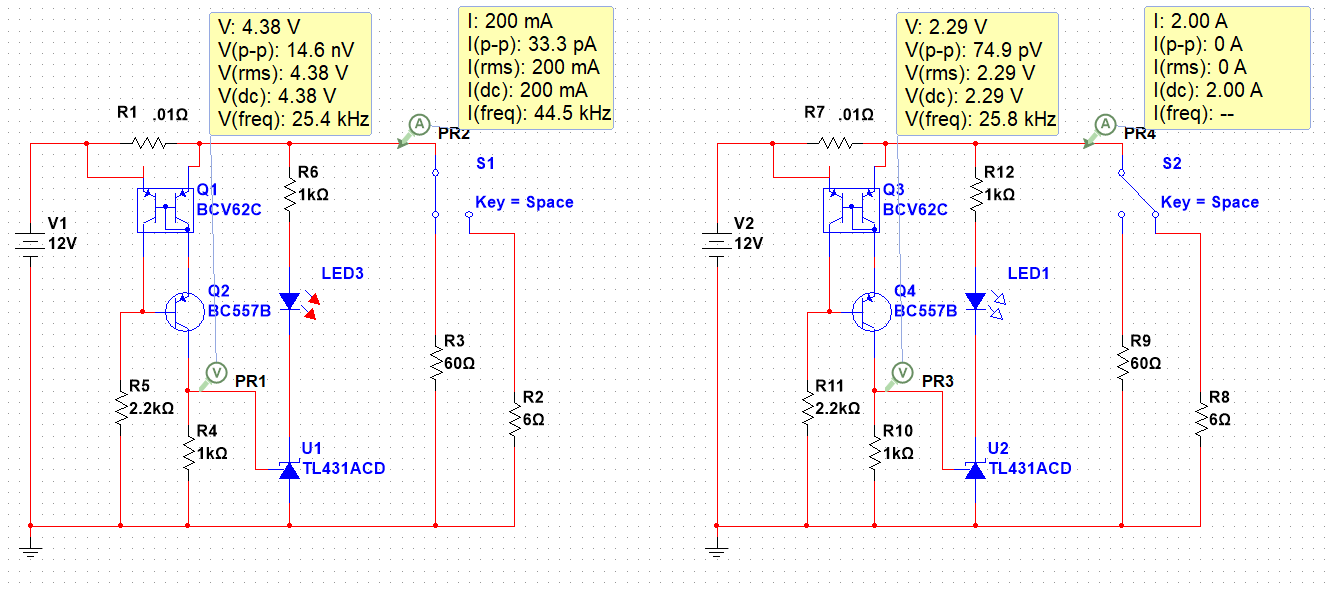

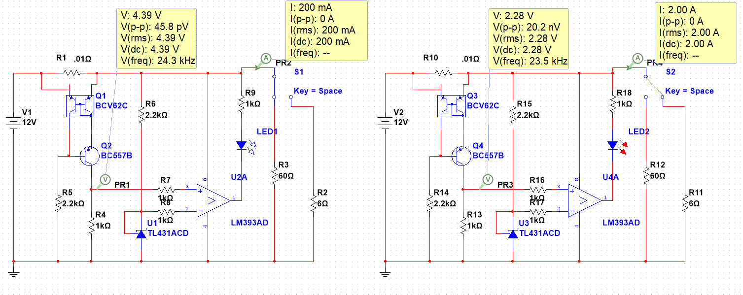

Примерно так
ТЗ_2А_200мА.png [66.88 KiB]
Или ....
ТЗ_2А_200мА_2.png [52.13 KiB]

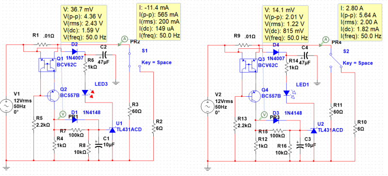

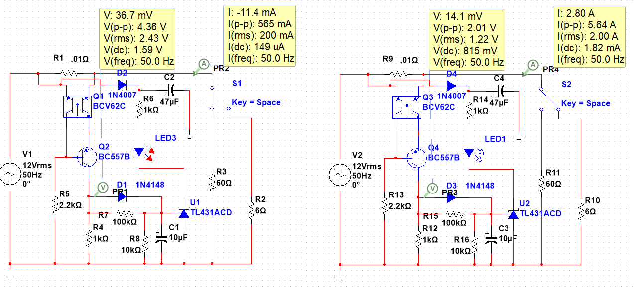

Я не понял:
DC или AC?
Какое напряжение?
Для АС 12V
ТЗ_2А_200мА_АС.png [67.21 KiB]

Наперекор любителям токовых зеркал и симуляторов буду настаивать на своём https://www.chipdip.ru/product/ina181a3idbvr-ti
Потому что эта букашка реально работает.
