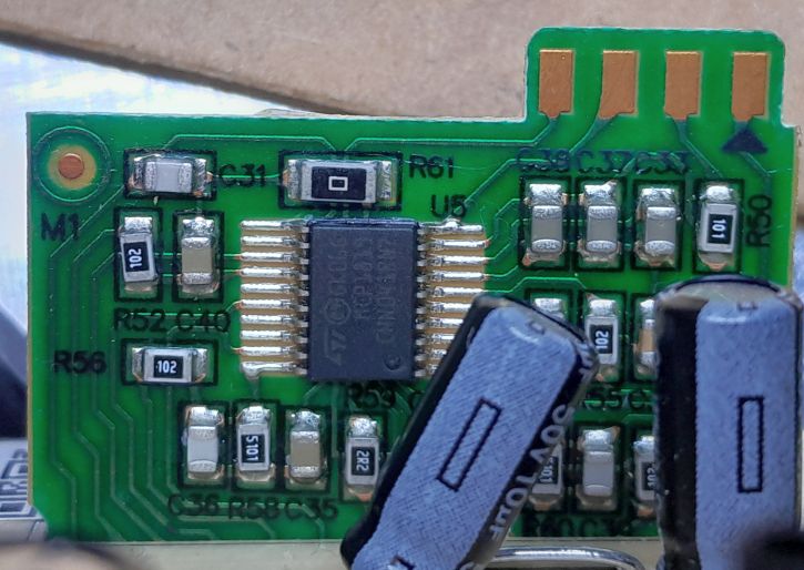

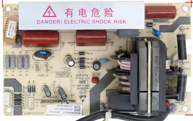

Добрый день! Может кто сталкивался с таким чудом- инвертор для микроволновки с цифровым управлением. M6G1200 называется. На мелкой платке вертикальной 20 ногий жук от ST c неизвестной маркировкой и разьемом для программирования. Поэтому думаю что это микроконтроллер. Нужна помощь по управлению. Как его запустить в ручно режиме чтобы сигналы на затворах транзисторов посмотреть?
M6G1200_back.jpg [61.12 KiB]
M6G1200_front.jpg [63.68 KiB]

мелкий 4 пиновый разьем -дальше 2 оптопары ,блокировка двери и сигнал включения с панели я так думаю :))

Там надписи TXD- RXD т.е цифровая шина. Пока микроволновка работала, никто протокол снимать не стал. А когда сдохла- то контрроллеринвертора сразу отвечает контроллеру передней панели что то типа кода ошибки и панель уходит в E1 ошибку. Перед запуском после замены транзисторов надо бы драйвера затворов проверить, а как заставать контрроллер это сделать -непонятно.

Т.е вообще обойти штатный контроллер? Ну возможно так и прийдется делать. Еще бы частоту как то узнать- там вторичное питание цепей управления идет от первички силового трансформатора через ВВ конденсатор, а не через дополнительную обмотку как обычно - как по мне идиотское решение, тем более эффективность этой цепи очень от частоты зависит.

Жук вроде живой, но ему чего то нехватает, чтобы попытаться сигналы управления транзисторов дать. Там датчики видны и тока, и напряжения, да и управление не совсем ясно.
Galanz_Mc.jpg [125.33 KiB]

Здесь вот 5 лет назад пытались разобраться с этой микросхемой. Ничего не вышло https://forum-monitor.net.ru/threads/655980/
Раз до сих пор нет ни даташита, ни тем более прошивки, то скорее всего дохлый номер.

Судя по первому фото это инвертор резонансного типа, а на принципиальной схеме обычный ШИМ инвертор...

А к чему там С5 на схеме из патента? РАзве не для резонансной схемы? Магнетрон вообще сложная шутка в управлении. Тем более что там и полностью сеть не фильтруют- судя по рисункам из патентов магнетро отрабатывает каждый полупериод сети, да еще и дроссель на входе до или после выпрямительного моста как PFC используется. По карйне мере был патент с PFC контроллером в качестве контроллера магнетрона.

А перехватить и записать выходной сигнал с процессорной платы? Может она сначала подает какую нибудь команду инициализации на МК, получает ответ, и только после этого выдаёт сигнал управления мощностью? А если ответ некорректный, пишет это ваше знаменитое Е1.
Допустим ,на МК один какой-нибудь вход/выход накрылся, тогда управлять инвертором он уже не сможет, хотя ядро будет ещё живо.

В резонансниках используется последовательный, а не параллельный резонанс и конденсатор должен быть включен последовательно с трансформатором.
В качестве составляющих колебательного контура, предполагаю, могут быть конденсаторы С3 иС4. Тогда их емкость должна составлять десятки нанофарад...
