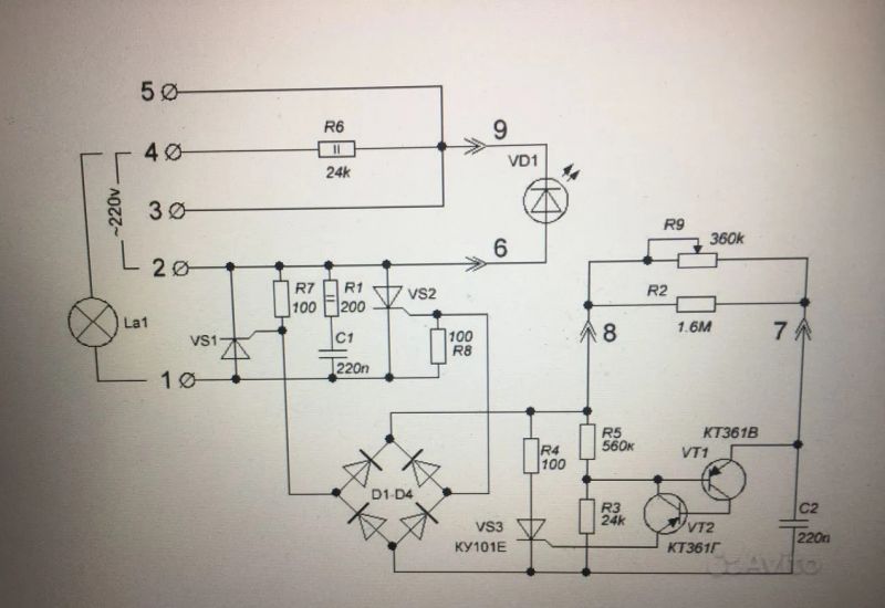

Помогите с схемой.Будет ли работать?Я не пойму откуда идет питание на фазоимпульсное управление тиристорами на кт315 и 361
сема-тиристорная 2.jpg [189.33 KiB]

Питание пойдет через лампу в роли резистора а далее через мост. Изображение
3.jpg [21.3 KiB]
