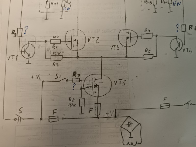

Тогда получается можно вообще отказаться от реле. Вот что придумал:

Теперь вопросы нужны ли резисторы R3, R6, R7, и, если да, то какие? На схеме рядом с ними вопросики ручкой.
Добавлено after 2 minutes 37 seconds:
P.S. Источник питания всего один, общий. Как уже говорил 12V.

Благодарю, а может заодно и подскажите какие транзисторы выбрать (VT1, VT4) которые у меня нарисованы для работы в нормально замкнутом состоянии.
R3 и R6 необходимы для ограничения тока базы VT1 и VT4. Для того, чтобы оценить их номинал, нужно знать, какие именно будут VT1/VT4 и VT2/VT3.
А вот включение VT5 я не понял. Что на его затворе делает плюс питания?
Любые npn. Например, 2N3904, S8050 или 2SC945. Что под руку попадется.
Но можно обойтись без них при использовании p-канальных MOSFET в верхнем плече. Например, AO3401.

Вот какая будет схема, если учитывать всё.
Это я про необходимость гальванической развязки.
Добавлено after 4 minutes 57 seconds:
Ага, входы попутал.

Ao3401 и прочие мелкие мосфеты не любят плавного включения. Если не уверен что у тебя чоткий быстрый 1/0 то лучше чтото в то220 подбери помощнее, какой нить irf4905 например

Исправил
Посмотрел, лучше бы я этого не видел...
Исправил
:facepalm:
Начать с того, что n-канальные мосфеты так использовать нельзя. Для их четкого открытия на затворах относительно истока должно быть напряжение порядка 3-5 Вольт, а тут чего? Подключение VT5 - это вообще супер! Про подключение диодного моста просто молчу. :facepalm:
Где тут гальваническая развязка? Трансформатор?
Ставьте лучше реле и не извращайтесь в том, чего не знаете и не понимаете.
