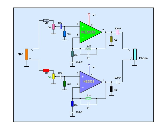

Периодически натыкаюсь на схемы с раскрашенными элементами.
В какой программе они нарисованы?
Беглый поиск по интернету ничего не дал.

Да в любой проге - рисовалка. Даже в Спринте можно менять цвета, делать заливку другим цветом (полигон). Просто надо не ленится и попробовать все имеющиеся фишки графической программы.

В sPlan 7.0
Главное не увлекаться, в раскраске схемы должен оставаться прикладной смысл.

-serg-, можно подробнее как именно раскрашивать. Я нашел только как поменять цвет контура без изменения цвета заливки.

Если посмотреть на картинку редактором, я смотрел ФАРом, то видно, что данная картинка побывала в фотошопе. Изображение

Схема усилителя для головных телефонов разукрашенная.
Комментарий к файлу: В архиве схема раскрашенная средствами sPlan
HeadAmp 5532.zip [7.52 KiB]
Для изменения элемента:
- левой кнопкой мыши выделить элемент
- правой кнопкой мыши открыть меню
- выбрать Свойства...
- нажать Редактор
В редакторе компонента:
- откроется оснастка Структуры и заливки
- проделать желаемое с цветом компонента, нажать ОК
- нажать ✔
Примерно такой подход работает со всеми элементами схемы, линиями, контурами, шрифтами.
Удачно раскрашенные компоненты можно сохранять в библиотеке.
Во вложении архив с файлом в формате sPlan 7.0 в нём две вкладки с исходной схемой и разукрашенный.

-serg-, все понял, благодарю.
