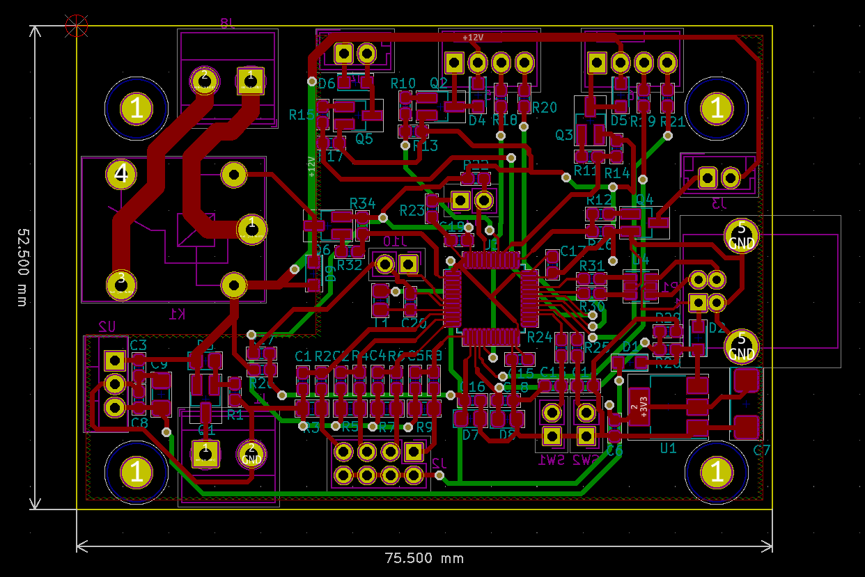

Ну так сразу же было сказано, что плата простейшая, сделать ее легко даже ЛУТом, а уж фоторезистом - вообще за милую душу. Дальше же пошел стандартный треп, к которому я с удовольствием присоединился.
Вот, сейчас себе только дорисовал платку:
1.png [87.1 KiB]
Надо бы на днях сделать на работе...
