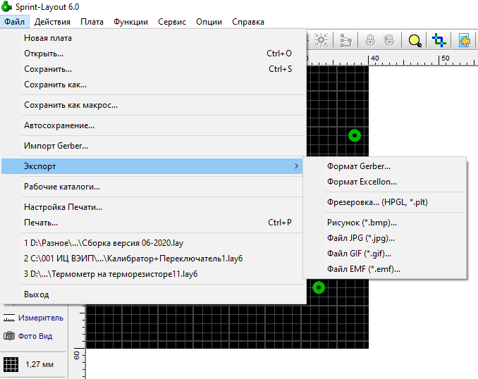

Проблема в следующем. Плата нарисована в Sprint Layout 5.0, шестой с ней может работать (открывать, редактировать, сохранять с расширением *.lay6 ), потом для того, чтобы плату можно было изготовить с помощью либо гравера (фрезера с ЧПУ), либо лазером по любой из существующих методик, рисунок платы нужно обработать соответствующим образом через ЭКСПОРТ ФАЙЛА. Так вот какая CAM программа откроет созданные SL6.0 файлы. То есть, что дальше с ними делать. ArtCAM 9.0 не открывает, Eagle - тоже. Может я чего-то не знаю? Может что-то упустил? Посоветуйте, пожалуйста, как поступать дальше. :cry:

В Спринте есть экспорт в файл PLOT для последующей фрезеровки. В этом случае САМ програма уже ненужна.

Я экспортирую в gerber, затем в cam350 конвертирую в dxf, после чего этот dxf можно импортировать в любую удобную для вас CAM, в тот же ArtCam:
скрипт gerber2dxf для CAM350 можно скачать тут: http://goo.gl/ceHqTw
файл gerber2dxf.txt необходимо переименовать в gerber2dxf.scr и поместить в папку CAM350\Scripts\
И выбираете нужный формат вывода..
Не знаю про арткам, но Kcam
http://www.texnologia.ru/program/KCam/KCam.html
с этими файлами прекрасно работал
Правда, перед тем, как всё-
пришлось поиметь много секаса с настройками вывода и настройками Kcam- а.. :))) :))) :)))

SL накидывает много дублей контуров контактных площадок.
Втащил это в RhinoCAM через Корел, где убрал лишнее.
