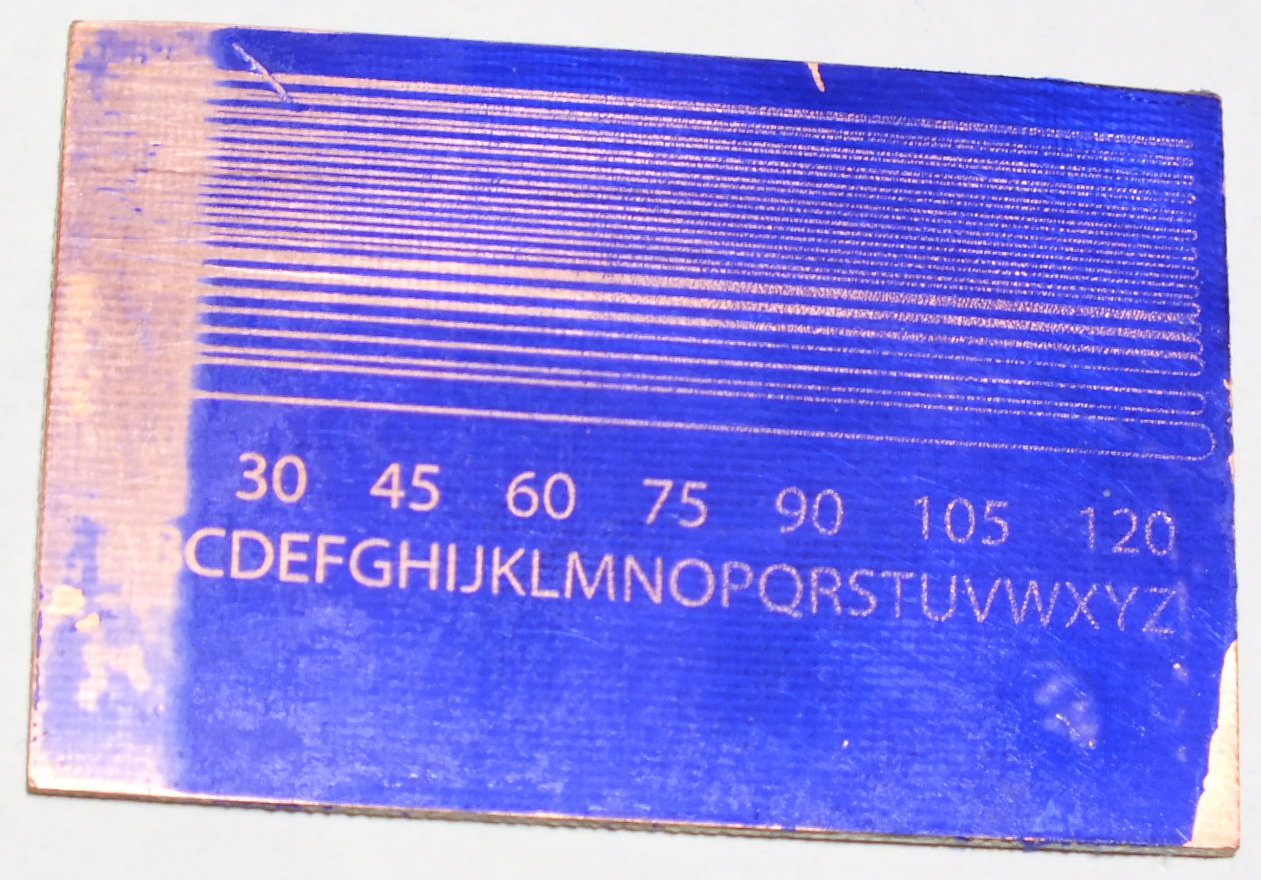

Доброго времени суток всем любителям фоторезистивной техники изготовления ПП!
При первых же попытках освоения данной технологии, столкнулся с очень любопытным эффектом при проявке фоторезиста: После проявки на незасвеченных местах остается очень тонкое, но довольно прочное покрытие (предположительно клеевой слой ФР), оно практически не смывается в растворе для проявки, даже если помогать кисточкой.
Мультиметром плата прозванивается только в немногочисленных проплешинах, где нет этого непонятного налета.
Входные данные:
  • Подготовка платы: наждачная бумага Р1500 + порошок для чистки
  • Фоторезист: китайский NoName, который ждал своего часа около 3 лет (может чуть больше) и судя по светлым пятнам, полоскам и складкам защитной пленки - качество думаю так себе
  • Накатка: утюг при t = 100-110С
  • Время засветки: 50 сек (предварительно выяснено экспериментальным путем)
  • Проявитель: р-р кальцинированной соды 1%, время проявки до подозрительного налета 3-5 мин
Приключения под спойлером, для тех кому интересно почитать про мои мучения :)))
СпойлерПервый "блин" (как всегда комом) прошел выдержку в хлорном железе (около 3ч при t = 40-50С) при этом полностью растворилось всего несколько кв. мм, после чего я решил что у меня что-то не так с ХЖ, все таки первая плата как никак.
В итоге, за неимением других вариантов, решил добить купоросом, набодяжил от души (20г купороса + 40г соли на 200г воды). Закинул плату и периодически поглядывал на результат, в итоге она у меня провела в купоросе около 10 часов при t = 50-60C. После чего мне это немного надоело, я решил прервать экзекуцию и смыть фоторезист для оценки результата:

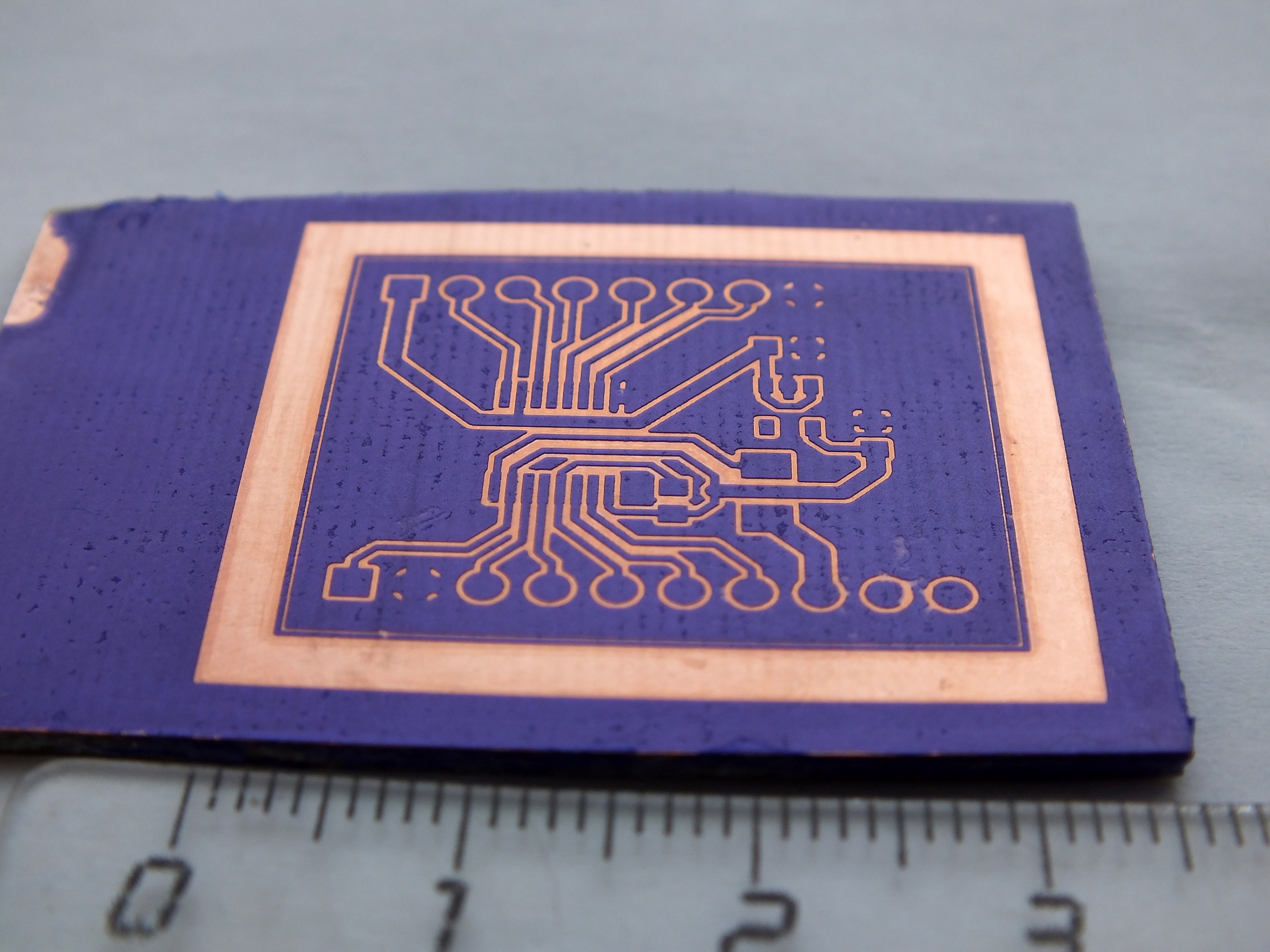

Во второй раз решил сделать проявку более тщательно т.к. очевидно что-то мешает травлению. Как обычно 3-5 минут и на горизонте появился тонкий налет неизвестного вещества, которое практически не растворяется. И т.к. по началу я думал что это не до конца смытый фоторезист, решил идти до победного, периодически доставал и подсушивал плату т.к. в мокром состоянии все выглядит идеально (вообще сам налет хорошо видно только под определенным углом). В итоге общее время проявки с участием кисточки составило более 20 минут, после чего местами начали вспучиваться засвеченные области и я прекратил эксперимент. При этом сохранность подозрительного покрытия думаю около 70-80%, причем в местах где идут тонкие дорожки оно так и осталось практически не тронутым на вид.
Фотографии описываемого явления после более чем 20 минут проявки с кисточкой
СпойлерКрупный план
Для сравнения положил рядом подготовленную плату, думаю проблема вряд ли в плохой очистке
Собственно вопрос, сталкивался ли кто-нибудь с подобным и каковы могут быть методы решения?
Или дело скорее всего в плохом фоторезисте? :dont_know:

Похоже, что у вас фоторезист какой- то "неправильный"
А как вы выясняли время засветки?

C#nick писал(а):
... сталкивался ли кто-нибудь с подобным и каковы могут быть методы решения?
Накатывайте сухой фоторезист на сухой текстолит. Никакой воды или другой жидкости!
Предварительно сделал тестовую засветку (не стал дожидаться окончания проявки и закинул на окончательную полимеризацию, да и фотошаблон тоже первый раз получился не очень, так что внешний вид может вводить в некоторое заблуждение)
Да, накатывал под водой т.к. не было уверенности что получится без пузырей. Спасибо за совет, буду пробовать на сухую.

Пожалуйста. Надеюсь, поможет. По крайней мере, у меня такая проблема с китайским фоторезистом была именно из-за мокрой накатки. Интересно, что с отечественным ПНФ-ВЩ этой проблемы нет.
Отклеиваете край защитной плёнки, отгибаете его, освобождая примерно 1 см фоторезиста, приклеиваете его к фольге, второй рукой немного натягиваете плёнку фоторезиста, третьей рукой постепенно вытягиваете защитную плёнку, а четвёртой рукой приглаживаете плёнку фоторезиста к плате... :))) :))) :)))
Как- то вот так.... 8)

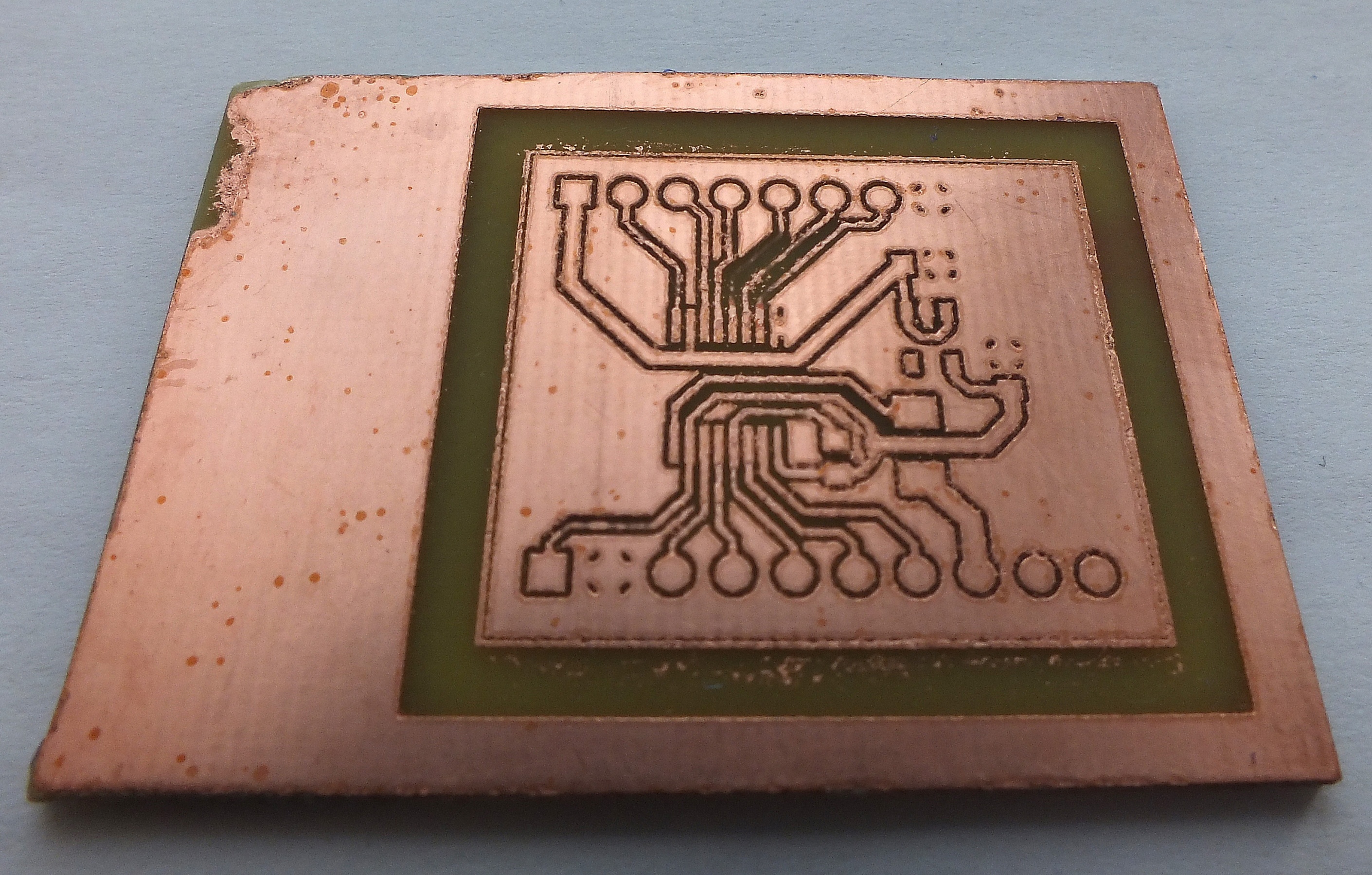

Действительно, при накатке без воды налета на меди не остается, никогда бы не подумал.
Со второго раза удалось более менее нормально накатать на сухую. Правда на сухую он очень слабо приклеивается, даже после "прожарки" довольно сложно отделить верхнюю пленку не оторвав фоторезист с платы по углам.
При травлении тонкие дорожки (0,3 мм) начали отваливаться примерно через 10 минут, пришлось прервать процесс.
Попробую купить нормальный фоторезист, думаю что проблема в нем т.к. при накатке с опусканием в воду проблем с отваливающимся фоторезистом не было.
Также, для более полного описания данного явления, сфотографировал образец (на который клеил фоторезист под водой) после снятия фоторезиста (р-р NaOH 2%). Видно что фоторезист смылся, а налет в незасвеченных местах остался без заметных изменений, пришлось удалять его механическим способом.

C#nick, когда пользуешься овном, результат закономерен, разве нет? Мало того, что китайский фоторезист, так ещё и просрочка. Плюс, вероятно, хранился неправильно.
Ну в принципе я согласен, просто начитался в интернетах как люди на древнем китайском фоторезисте чуть ли не 0,1/0,1 делают, решил вот тоже попробовать :)))

На Ваших снимках виден еще один дефект - закипание фоторезиста при горячей накатке. Как следствие - протравы в этих местах. Если такое происходит при сухой накатке, то это свидетельство очень низкого качества фоторезиста. Оно, к счастью, у китайцев не всегда такое - из двух присланных мне рулончиков (от одного продавца и в одной посылке) один закипал в ламинаторе, а другой, при тех же условиях, нет. Но играть в лотерею не советую, лучше взять Ordyl Alpha или что-то похожее.

Протестировал Ordyl Alpha 350 (наносил как обычно в воде), с первого же захода на тестовом шаблоне для засветки удалось получить дорожки 0,15 без всяких танцев с бубном. Дальше уже не хватает разрешения печати фотошаблона (на 0,1 уже видна сильная неравномерность полос), да и не нужны дорожки такой ширины обычно, в дейвайсах собранных на коленке, на том же JLCPCB минимальная ширина 0,127. Хотя видно что для 0,15 уже нужно соблюдать определенный интервал экспонирования.
В общем вывод: нормальный фоторезист действительно решает :)))
PS: Забыл отзеркалить фотошаблон при печати, так что надписи получились отзеркаленными. Странный цвет платы после травления связан с тем что я решил, не отходя от кассы, проверить раствор для химического лужения, который у меня валяется уже несколько лет, но плохо подготовил поверхность, поэтому получились всякие разноцветные пятна.
