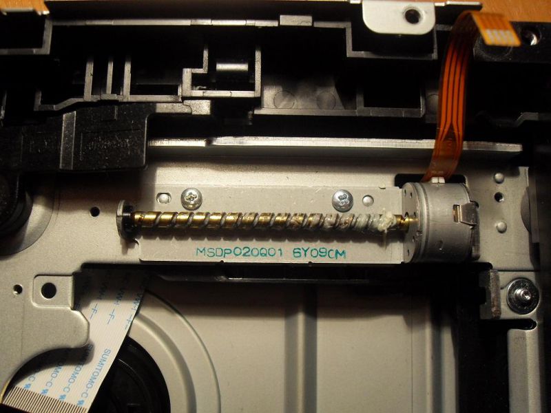

Я подумываю о изготовлении механики оси Z готовой механики дисковода 3,5", если смогу его найти. Точности позиционирования должно бы хватить. И в ней использовался шаговый двигатель, которым удобно управлять. Второй вариант механика от cd|dvd, точность тут куда выше, но управлять придётся сервомотором, что несколько сложнее в реализации.
Но что для меня важно, и в том и другом случае у меня будет вся механика в готовом виде, т.к. изготовить подобное с нуля, в моих условиях, мало реально.
Как изготовить оси XY пока думаю, вероятно пойду по пути типового 3d принтера с круглыми направляющими от старых принтеров - нагрузки не велики, и жёсткости особой, вероятно, не нужно.
Внезапно в DVD приводах тоже стоят шаговые двигатели.
Правда я не пробовал его включать, так что даже незнаю какой там шаг.
Сейчас попробовал поставить вертикально механику от CD-ROM (привод от коллекторного моторчика с оптическим энкодером) - каретка сползает вниз под собственным весом. Так что управлением действительно придётся повозится. С шагово-винтовым приводом такой фигни нет.
Ещё желательно в конструкции предусмотреть регулировку ромбовидности в плоскости стола. Я понадеялся на ровную разметку деталей и в итоге у меня немного косит. Детали паять не мешает, но раздражжает.

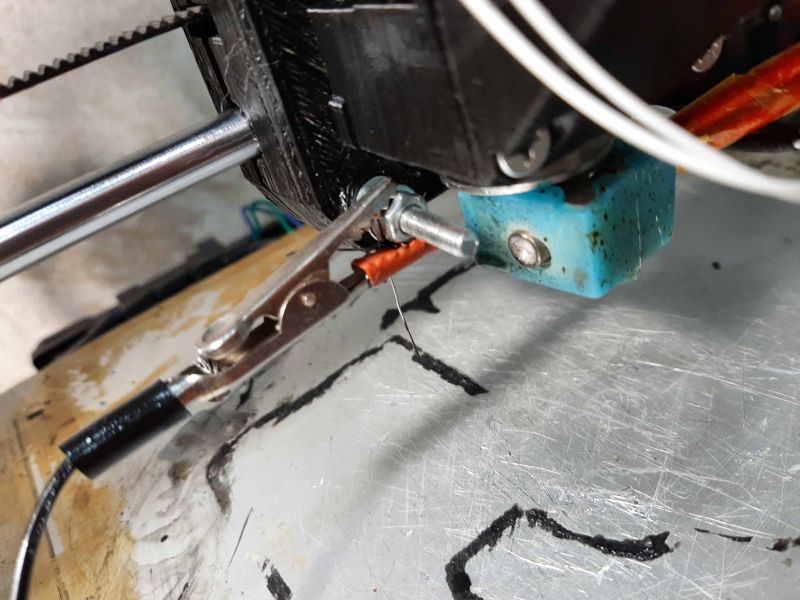

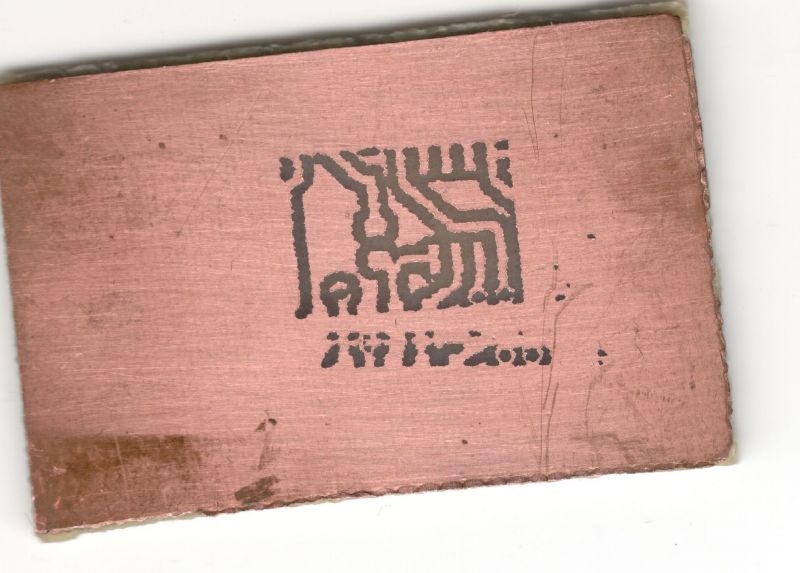

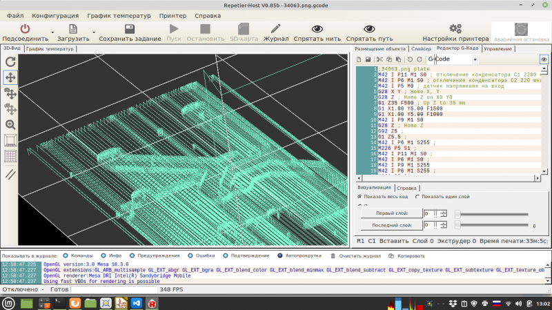

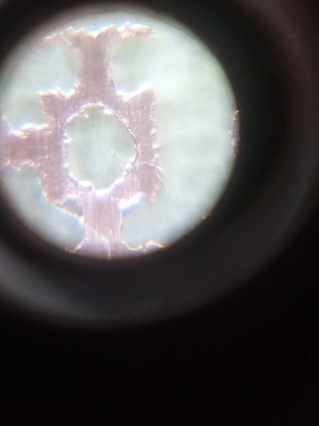

Йай, коты. Лапы наконец действительно дошли. Долго мучился с качеством и подгоранием электрода, пока наконец не осмыслил фразу "минус на электроде" из первого сообщения темы.
Сейчас стальная проволока 0,4 мм из строймага прикручена на гайку к каретке, "боевой" конденсатор 680 мкф заряжается от 20 В блока питания через пару 10 Ом резисторов последовательно, после разрядки через диод и резистор прижимается к земле выход Z-концевика.
Программка коряво написана на Питоне, кушает файлы PNG (только нужно указать в коде название и разрешение в dpi), выдаёт в файл G-коды для принтера, которые потом скармливаются Repetier Host. Прожёг кусочек платы зеркально, потому что не сразу догадался, что у принтера Y0 внизу стола, а у PNG картинки вверху.
Фоточки (и скан):
На фрагмент попало место под SOIC-8 и конденсатор (?) 0805, переходные отверстия оборвало. Прожиг фрагмента ровно 30 минут, дальше проволока упёрлась в крокодила. Разрешение было 300 dpi, один прожиг на пиксель (пока пытался плюс на электрод давать - приходилось тыкать до пяти раз). Подгорание электрода порядка 0,15 мм на 1000 точек. Проволока в 5 раз толще пикселя исходной картинки, так что неудивительно. На фрагменте около 5000 точек, это 0,5 - 1 мм расхода проволоки. Для более крупных плат надо придумывать механизм подачи, а я как назло только что при попытке переделать в биполярный сломал единственный оставшийся шаговик без букв 28BJY-48. У тех люфт около 0,1 мм будет даже на радиусе вала, а при прожиге поднятие проволоки всего 0,35 мм.
Жёгся кусочек этой платы:
Проволока на каретке и плата на столе:
Масло самое дешёвое подсолнечное, понемногу капал из шприца. Забрызгало всё вокруг, надо делать ванну глубиной хоть миллиметров 5.
Попробую уменьшить ёмкость до 100 или 200 мкф. Ещё планирую добавить отключение конденсатора или переключение номиналов, но я пока не додумался, как это дрыгоножество добавить в прошивку Marlin. Без отключения первая Z-проба электродом в плату проходит хорошо, а на второй проволока попадает ровно в только что прожжённую каверну и мнётся без контакта. Ещё в прошивке пришлось отключить софтверный концевик на Z, иначе принтер очень удивляется, что им печатают ниже уровня стола.

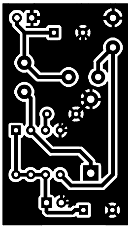

Схемка отключения-переключения конденсаторов:
Подключена к PAMPS 1.4 через сервовыходы и вход на Z-концевик. При закрытии транзистор отрезает конденсатор от зарядки, разрядиться он ещё один раз может через паразитный диод, но очень вяло.
Получилось вот такая платка. ЛУТ, не сам станок жёг, ему нынешнему эти 76000 точек 10 часов грызть..
Светодиод подключен к выводам конденсатора, бонусом немного разряжает его. Конденсатор пока на 2200 мкф, обещают Low-ESR, вторым поставлю 220 мкф или около. Транзисторы AOD402, единственные из моих запасов на напряжение сток-исток 30 В и ток больше 10 А, остальные только на 20 или 25 вольт, боюсь их к 18 В БП ставить. Резисторы в сумме около 300 Ом, позже поставлю пару 33 Ом 5 Вт в параллель, а пока в коде есть задержка на зарядку конденсатора 500 мс.

Первая полезная платка - тестовая плата под MC34063. Прожиг 5 часов, конденсаторы 2200 мкф + 220 мкф, исходная картинка 300 dpi, 1,7 мб g-кода.
На последней микра в SOIC-14.
Изменён способ компенсации подгорания, теперь каждый раз после конца столбца конденсаторы отключаются, разряжаются на участке на 1 мм выше верхней границы платы, электрод делает новую Z-пробу для обнуления высоты на полосе на 1 мм ниже границы платы, так что ошибка подгорания не накапливается.
Кажется, нет смысла сильно уменьшать сопротивления, лучше перейти на ШИМ-стабилизацию зарядного тока, хоть сколь-нибудь дубовую. Так что скорее всего следующей будет жечься плата с tl494 и шунтом.
По идее один 220 мкф конденсатор и 600 dpi разрешения должны дать качество краёв куда лучше. Ещё в код добавил возможность шагать через пиксель или несколько, но пока на тесте фигня рваная получается.

Подключил соленоид к мосфету обдува, думал будет зашибись, а получается гравировка какая-то вместо прожига. Шаговики оси Z электрод в плату впечатывали, а этот просто кладёт аккуратно, несмотря на пружину.
Для шаговика из CD/DVD никак не придумаю вертикальную каретку, да и кажется у него сил не хватит оторвать приварившийся электрод - у 12 В соленоида не всегда хватает. А условных операторов G-кодов для движения всей оси Z в таком случае в Marlin нету.

Картиночка из Reperier-Host, Видно опускание электрода над прожигаемыми областями и на области для разрядки конденсаторов за границей платы.
Разрядка и последующая калибровка нуля происходит каждые 600 точек, так что случается не на каждом столбце.

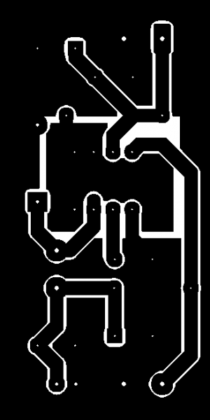

Сам рисунок платы:
Электрод на соленоиде, втягивание управляется как пином с RAMPS-a, так и замыканием электрода на плату. ЖЖот отлично, но расход стальной проволоки возрос до зверских 1 мм на 1000 точек (было, 0,08 - 0,15 - 0,25 для конденсаторов 220 мкф - 2200 мкф - 2420 мкф).
