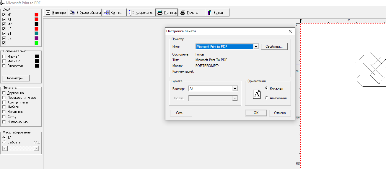

Люди,подскажите кто знает как это сделать по простому ?
У меня хороший принтер только на работе, а казённый комп
запаролен, на него Sprint не поставить.

Нажимаете Печатать (выбрать нужный слой), Настройка печати : принтер Microsoft Print to PDF - OK........Потом Печать и выбираете куда сохранить...

victor1956 писал(а):
У меня хороший принтер только на работе, а казённый комп запаролен, на него Sprint не поставить.
Есть "SL лайт", его ставить не надо, он прямо с флешки работает..
https://sunduk.radiokot.ru/view/?id=1364922104
https://sunduk.radiokot.ru/view/?id=1622310044
Или у вас даже с флешки программу на том компьютере запустить нельзя?
Да его и ставить по моему не нужно. У меня работает и так без установки. Есть программы так называемые PDF принтеры. Они работают как обычные принтеры но делают PDF.

doPDF к примеру...

Спасибо за ответы, всё получилось !

Не только лишь все получилось. Нужно еще размеры масштаб подгоеять. У меня на доли миллиметра меньше напечатало
