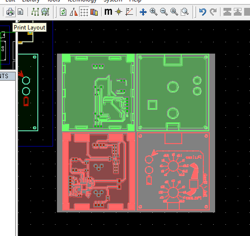

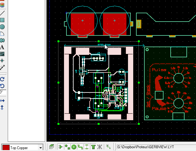

Если в Proteus'е - то так:
1. Экспортируете в GERBER. Открываете этот же файл.
2. Находите тонкие линии, заливающие полигоны (если есть) - они толщиной в 2.5th. Их нужно изменить хотя бы до 3.5th, чтобы не получить серое поле вместо чёрной/белой заливки на месте полигона.
3. Выбираете послойно Top Copper, копируете/переносите на свободное место (не забываете отрезкалировать). Так же копируете Bottom Copper (зеркалировать не надо).
4. Выбираете место, которое хотите вывести на печать.
5. Печатаете.
6. Profit!

Комментарий к файлу: Выбираем один слой (Top Copper)
Screenshot_20230124_150107.png [39.72 KiB]
Комментарий к файлу: Выбираем "Установить зону печати"
Screenshot_20230124_150236.png [30.23 KiB]
Комментарий к файлу: Печатаем
Screenshot_20230124_150253.png [28.11 KiB]
